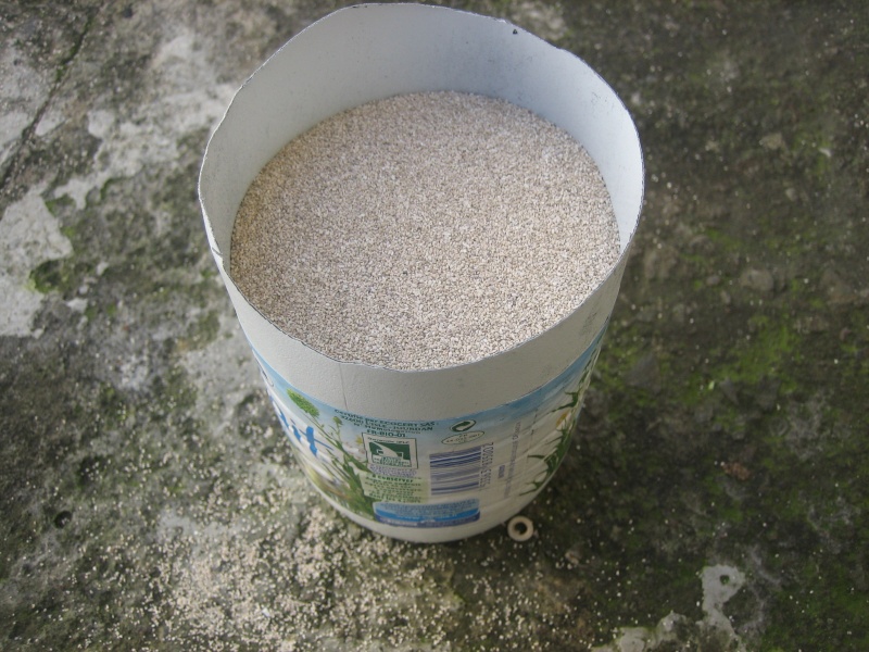

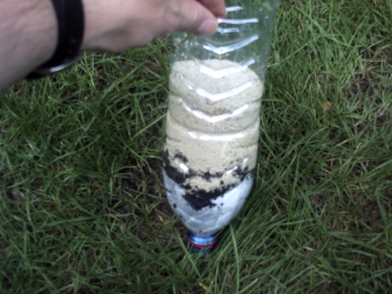

donc voila les photos (désolé, je ne suis pas photographe né
J'ai coupé une bouteille en deux et j'ai fais un trou de 2centimèter environ au fond et j'ai mis un tissu dessus.
j'ai écraser du charbon du barbecue pour en faire une poudre.
J'ai recouvert le tissu de 2-3 centimètre de sable, puis 2-3 centimètre de la poudre de charbon.
Puis j'ai rempli le reste de la bouteille de sable, puis j'ai mis un tissu dessus.
Et voila il a très bien filtré mais sa a mis 1 après-midi pour 1verre d'eau.

Re: Exercice pratique n° 1 "Le filtre à eau"
Merci pour ton retour
Perso j'aurai pris l'autre morceau de la bouteille (celui avec le goulot), j'ai l'impression que tu n'as pas mis beaucoup de charbon de bois (c'est l'élément le plus important, et comme il ne s'agit pas de charbon actif il en faut plus).
Pourquoi une couche de sable sous le charbon . Il faut finir par le charbon juste au dessus du tissu.
Les couches devraient être (en partant du haut) :
- Graviers
- Sable
- Charbon
- Tissus.
Une bouteille transparente serait mieux (pas pour les photos) elle laisse passer les UV (un peu) mais c'est toujours ça pour éliminer certaines bactéries.
Ensuite une micropur et ton eau est potable
- Graviers
- Sable
- Charbon
- Tissus.

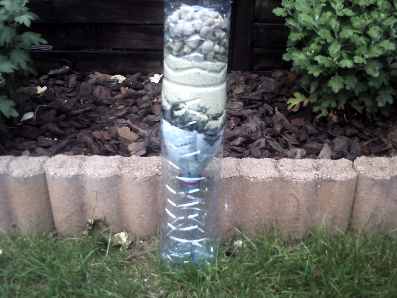

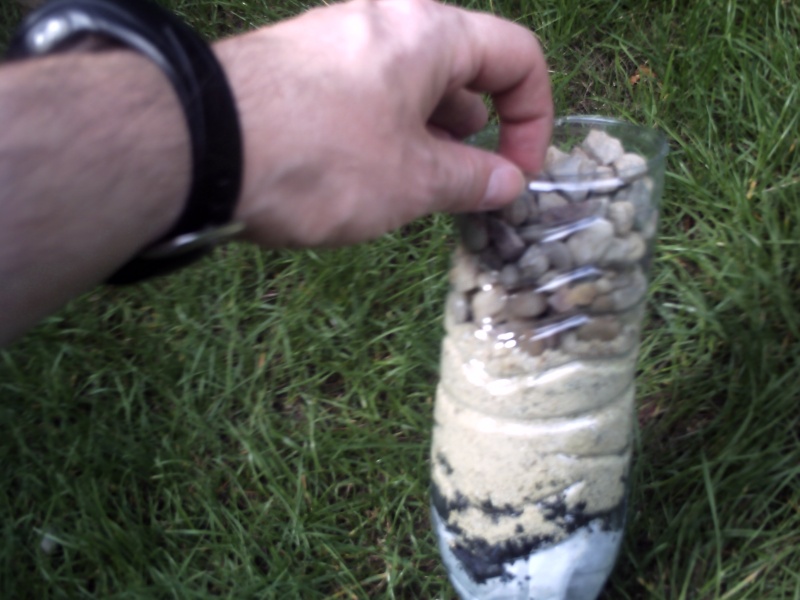

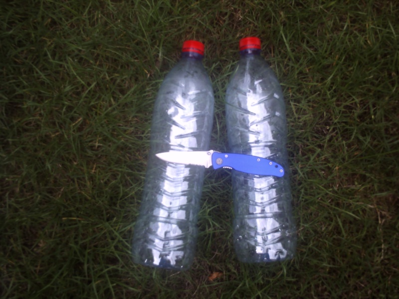

Je vais vous montrer mon filtre (ce n'est pas LA référence, c'est juste le mien)
Commençons par la partie matériel :
- 2 bouteilles d'eau (une pour servir de filtre, la deuxième pour servir de récipient)
- mon couteau (celui que je prend l'été -car très léger- acheté chez carrefour pour quelques €uros)

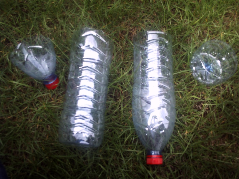

Je découpe les bouteilles
- une dont je vais me servir de la partie avec le goulot
- l'autre dont je vais me servir du fond

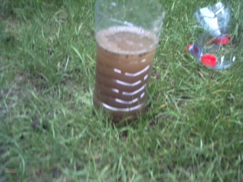

L'eau qui servira au test
Je place dans le fond de ma bouteille un filtre à café (mais ça marcherait très bien avec un morceau de tissus)
Je rajoute par dessus une bonne couche de charbon (l'élément selon moi le plus important, il va entre autre absorber une partie de la pollution et des métaux lourds)
Ensuite une couche de sable (qui va stopper les éléments de taille moyenne)
Et enfin une couche de gravier (qui arrêtera les éléments les plus gros), en l'absence de graviers on peut les remplacer par de l'herbe.
Je pose mon filtre sur mon récipient (attention c'est pas très stable)

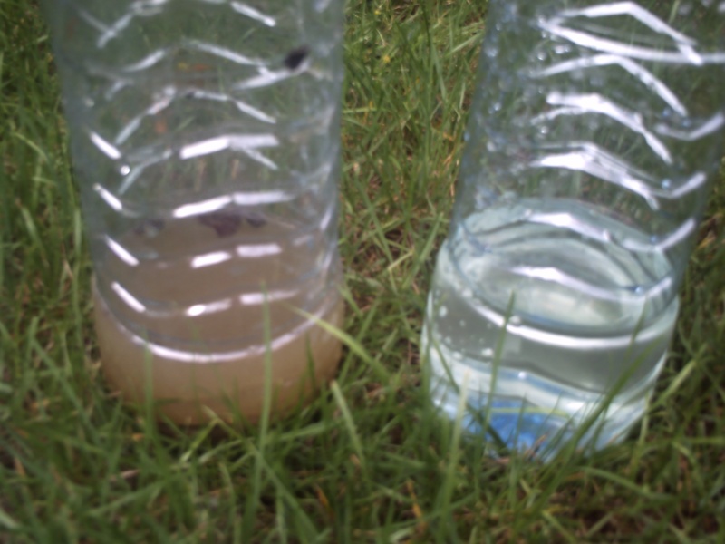

Au fond du récipient de droite il y a un peu d'eau filtrée (à gauche c'est l'eau non filtrée -pour comparaison-)
Sur cette photo il faut regarder ce qui se trouve sur les graviers (pas très visible), mais je pouvais voir les éléments les plus gros qui avaient été stoppés.

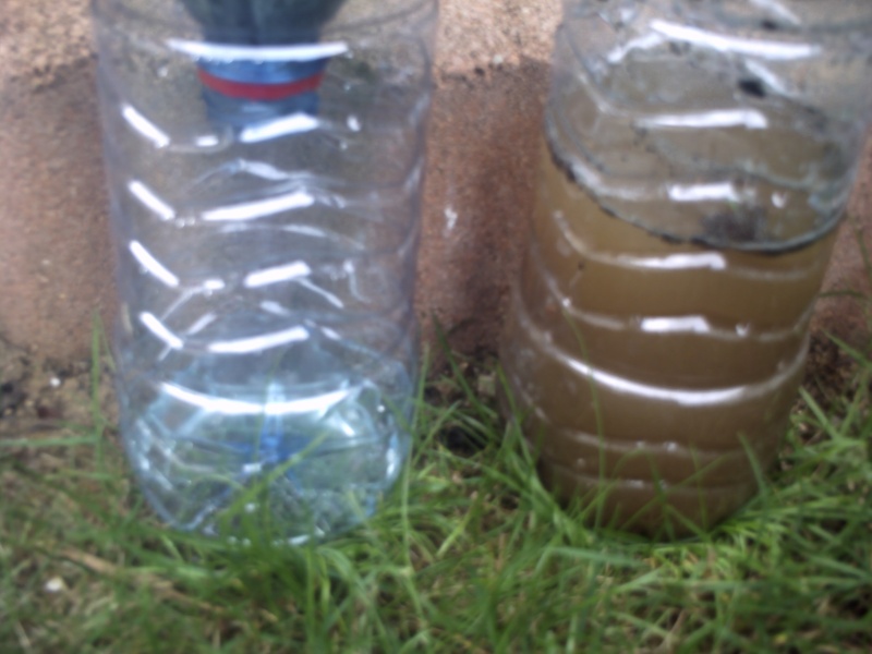

Dernière photo (cette fois-ci l'eau non filtrée est à gauche) à droite l'eau filtrée.
Maintenant il faut soit ajouter de la Micropur, soit faire bouillir l'eau pour la rendre potable (à ce stade elle est seulement filtrée)
Cela peut sembler simple (et ça l'est), mais il y a deux choses à savoir (que l'on ne découvre qu'en pratiquant en général)
- pour améliorer l'efficacité du filtre il faut verser l'eau doucement (si vous allez trop vite l'eau sera moins bien filtrée)
- si vous versez 1 litre, vous ne récupérerez pas un litre (les éléments du filtre vont en absorber une partie)
tres bien ce filtre....
comme tu le precises,
ensuite, on porte à ebulition ou micropur.
realisable avec une bouteille en verre si on ne trouve que cela..
un caillou ou autre objet dur dans la bouteille, on secoue fort.....le cul tombe.
(commentaire à ne pas ecouter...)
L'important est d'obtenir l'eau la plus claire possible, non pas pour une question d'aspect, mais pour la purification de l'eau.
S'il reste des résidus, si l'eau est trouble les bactéries et microbes vont y trouver refuge, la Micropur sera moins efficace.
Moins l'eau est claire, plus il faut laisser agir la Micropur.
Bravo pour le tuto, très concret !
On a eu une belle surprise après filtrage total et repos de se retrouver avec plusieurs phases !
Cad que nous avions de l'eau, des hydrocarbures, et des solvants !
La seule manière de s'en débarrasser c'est de distiller comme l'alcool en séparant les produits de tête (+ marge de sécurité) en dessous de 100°C.
Donc dans mon milieu urbain, aucune chance de rendre l'eau potable sans distillation contrôlée !
Nous avions fait des tests en 2 année sur de l'eau recueillie dans les flaques de parcs.nemrod a écrit:
Et encore, une distillation fractionnée donnera toujours des hydrocarbures dans le distillat, ils sont entrainés par la vapeur.
Le charbon actif par contre retient très bien les HC, et il existe sur le marché pas mal de filtres utilisant cette substance qui devraient être très efficace pour ça.
Il y a aussi au printemps certains pollens qui donnent des reflets colorés à la surface de l'eau, laissant penser des des HC.
J'ai fait pas mal de filtres du genre quand j'étais gosse, au début je mettais des graviers gros comme ça au dessus :
Et je me suis rendu compte que ça ne servait à rien... Il y a des espaces de plus d'1mm entre les graviers, donc à moins d'y mettre de l'eau avec de très gros trucs, ça ne retient rien du tout. En fait quand ils disent "gravier", ils doivent penser à la granulométrie juste au dessus du sable, genre le petit gravier qu'ils mettent pour goudronner les routes (à ne pas utiliser car souillés par le goudron), ça va beaucoup mieux

J'ai utilisé une eau très sale (limite boueuse) et je peux t'assurer qu'il restait des résidus sur les graviers. Pour ma part je pense que les graviers ont également le rôle d'empêcher sable et charbon de se mélanger à l'eau que l'on veut filtrer.
