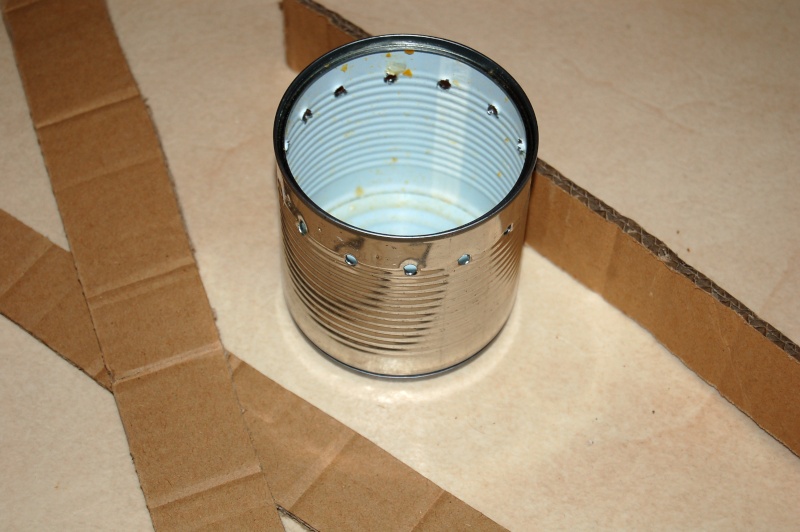

Etape 2 : Prendre votre petite boite de conserve, j'ai choisi une boite de maïs sans OGM (c'est important que ce soit du maïs garanti sans OGM sinon ça ne marche pas !), je n'ai même pas pris la peine de la laver, ça va cramer quand on s'en servira...
Etape 3 : Il faut limer les pattes de la grille pour lui donner le gabarit de la boite, de cette façon la grille se pose et se cale sur la boite sans risque de la voir glisser.
Etape 4 : On perce le haut de la boite pour laisser passer l'air, ça sera utile si on place dessus une casserole plus grande que la conserve.

En vue d'un voyage en car à Venise la semaine prochaine , et face au cri d'agonie de mon estomac à l'idée de prendre un dîner et un petit déjeuner froid (voyage de nuit) , j'ai décidé de construire deux réchauds avec des méthodes différentes afin de les comparer.
Première méthode , inspirée de celle de vitamineseb : la boite de haricots verts vidée , percée et , modification simpliste de ma part , une petite boite d'alcool en gel pour les fondues.
Bah mal m'en a pris , car même sur une surface plane , avec toutes les précautions du monde , il est difficile d'allumer le piniouf , et encore plus de maîtriser la flamme : ma poêle en alu éteint le tout , et mon "quart" laisse passer des flammes plus hautes que la boite de conserve. Bref , je me suis cramée trois fois les doigts , sans trop de bobos.
Conclusion : pas pratique !
deuxième méthde , celle décrite dans cet Instructable : le réchaud gaz
je l'ai un peu modifiée également , en mettant au lieu d'alcool en gel du carton et de l'huile comme dans les premiers post du topic. CCl : ça marche plutôt pas mal , à condition de faire un trépied suffisamment haut , et d'être patient ! J'ai abandonné l'idée de faire bouillir de l'eau dessus , par contre j'ai largement pu me faire un thé avec le premier.
Que me conseillez-vous ? des conseils , suggestions ?
Re: Fabrication réchaud 100% recyclage
Très sympas ces informations
Retour des tests en conditions : tout a fini à la poubelle.
Les tiges métalliques se sont ramollies avec la chaleur , et le quart n'étant plus stable , ça risquait de causer plus de dommages que de bénéfices. De plus , le vent très fort soit éteignait le gel soit produisait des flammes de 50 cm. dernier point , le gel se consume beaucoup trop vite.
Bref , faut que je continue de bidouiller !
