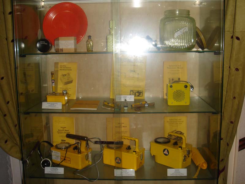

Salut ,
je vais vous faire un petit topo sur les compteurs Geiger , sans entrer dans les détailles et en essayant d'étre le plus clair possible . Bonne lecture .
1. la radioactivité est constitué de rayons :
- Alpha : Expulsés du noyau atomique à une vitesse de 16.000 km / seconde , ce sont des particules d'energie tres grosses et lourdes qui ne pénétrent pas beaucoup dans la matiére , Une feuille de papier ou une couche d'air de quelques centimétres les arrétes .
- Béta : Expulsés à 270.000 km / secondes , ce sont des particules peu dangeureuses et sont stoppées par quelques millimétres d'alu ou une couche d'air de quelques métres .
- Gamma : Se déplaçant à la vitesse de la lumiére ( 300.000 km/ secondes ) , ce rayonnement posséde un tres fort pouvoir de pénétration et ne peuvent étre arrétes que par des matiéres lourdes comme le fer , le plomb , le béton avec des épaisseurs allant de quelques centimétres à plusieurs métres suivant l'intensité du rayonnement .
Ce sont les rayons Gamma qui nous ferons grillés .
- Les rayons X : Sa pénétration dans la matiére est tres importante mais moins que les Gamma , les rayons X sont néanmoins tres dangereux car ils sont totalement absorbés par la matiére .
Le Gamma vous traverse de part en part en grillant tout sur son passage tandis que le X se fracasse sur votre corps pour l'irradier .
2.Notion d'activité , d'exposition et de dose absorbée :
Notion d'activité :
Elle caractérise la teneur en éléments radioactifs les unités de mesure sont :
- le Becquerel = Désintégrations par seconde ( En Europe )
- la désintégration par minutes ( CPM aux USA = Count Per Minuts )
- le Curie ( France )
Notion d'exposition :
- Roentgen ( USA / RUSSIE )
-Sievert ( Europe )
-REM ( France )
Notion de dose Absorbée :
- Gray
-RAD
Résumé : Becquerel et Sievert = Europe / CPM et Roentgen = USA -RUSSIE
Nous ne retiendrons que 4 unités de mesure : le Becquerel et le CPM pour mesurer l'activité radioactive d'un objet ainsi que le Sievert et le Roentgen pour la notion d'exposition , nous laisserons de coté la notion de dose absorbée qui est tres compliquée . Ce sont les 4 unités de mesure que l'on retrouve sur les compteurs Geiger . Le Sievert et le Becquerel utilisé en Europe et le CPM et le Roentgen utilisés par nos amis Americains et Russe .
Le Sievert étant une unité tres grande , les mesures se font en microSievert , la radioactivité naturelle du sol en France étant de 0,25 microSievert . Nous somme dans dans mesures infiniment petites . Noter qu'en Russe microSievert s'écrit mkB/4 .
Il est possile de passer du Sievert au Roentgen en Applicant cette formule :
Sievert X 8,38 = Roentgen
Sievert divisé par 0,12 = Roentgen
et 142 CPM = 1 microSievert mais c'est juste pour le fun ... pour ceux qui suivent encore !
Voici le minimum à savoir , ne me posez pas de question super compliquées , je ne suis pas prof de physique nucléaire et j'ai tout appris tout seul avec moultes et moultes lectures sur le web .
Si vous étes intéréssés nous passerons aux travaux pratiques dans un prochain post , ci joint une photo de ma petite collection . Ce sont des compteurs Geigers US de la guerre froide , tous en parfait état et que j'ai fait recalibrés un par un aux USA l'an dernier par KI4U . Néanmois mon compteur le plus sur est un Inspector Alerte neuf .
Les objets en verre sur la premiére rangée de la vitrine sont radioactifs ...
A bientot , Merlindedouai .
[img]
[/img]

Gama Scout & Inspector Alert
Les compteurs Geiger Civil Defense sont intéréssant mais si vous avez les moyens vous pouvez opter pour un compteur Geiger neuf . Deux modéles me semblent intéréssant : le Gamma Scout et le Inspector Alert .
Le gamma Scout est disponible en deux versions , le modéle avec Alerte et sans Alerte , il vaut mieux le modéle avec Alerte car il permet de régler un seuil de détection qui fera sonner l'appareil . Néanmoins le Gamma Scout à sa batterie scéllée dans la coque et il est impossible de la changer . Il faut renvoyer l'appareil chez le fabricant . La durée de vie de la batterie est de 12 ans ( plutot 10 ans si on à jouer avec et fait des mesures ) . Pour le fabricant c'est un argument de vente , votre compteur est opérationnel nuit et jour pour une surveillance optimale ... si je me souviens bien , il ne fait pas de mesures en Roentgen mais il peut étre branché sur le PC pour afficher les mesures sous forme de graphique .Le gamma Scout posséde aussi un bouclier amovible pour mesurer uniquement les Gamma .Il mesure en microSievert / hr , milliRem /hr et Becquerel .
Perso j'ai plutot opté pour l'Inspector Alert , qui fonctionne avec une pile carrée et qui à donc une durée de vie illimitée et qui prend des mesures à la fois en microSievert / hr, en milliRoentgen / hr ainsi que les Becquerel ( CPS = Count per second ) et CPM ( Count per minute ) .
Pour résumer , le Gamma scout est tres perfectionné mais la durée de vie est limitée ( batterie inaccesible ) ,il fonctionne 24 H sur 24 ( pas d'interupteur ) et coute 400 USD .
L'inspector Alert à une durée de vie illimitée ( fonctionne sur pile ) , des unités de mesure plus variées mais il est tres cher , plus de 500 Dolllars .
[img]
[/img]
[img]
[/img]
[img]
[img]

Toi qui semble avoir une belle collection de compteurs, peut tu verifier dans tes notices techniques quelles type de radiations sont mesurées (alpha , beta , gamma , X ...)
Pour moi , sauf a avoir un appareil a membranes de collation d'echantillon, il n'est pas possible de mesurer avec les appareils grand public les alphas.
Tu confirme ou tu infirme ?
Re: Compteur Geiger
Salut tonton , Il est possible de mesurer le rayonnement Alpha avec du materiel grand public notament avec le Inspector Alert de International Medcom qui posséde une large fenétre en Mica .
les notices des modéles CD V-700 , 715 et 717 n'indiquent pas la nature du rayonnement mesuré , le site de référence " civil defense Museum " ( http://www.civildefensemuseum.com/cdmuseum2/radkits/cdv700.html ) est plus précis à ce sujet . Le CD V-700 ( tube Geiger Muller ) mesure les Beta et Gamma le CD V-715 et 717 ( chambre de ionisation ) mesurent uniquement les Gamma .
L'inspector Alert de International Medcom mesure la totalités des rayonnements ( Alpha , Beta , Gamma , X - page 26 de la notice ) ce que confirme le site du fabricant ( http://www.medcom.com/inspect.htm ) ainsi que le Gamma Scout ( http://www.gammascout.com/geiger-counter.html ) . En pratique il vaut mieux envelopper la fenétre avec un film plastique pour éviter de contaminer le compteur et ce film est succeptible d'arréter les Alpha .
