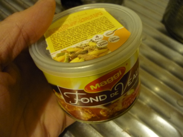

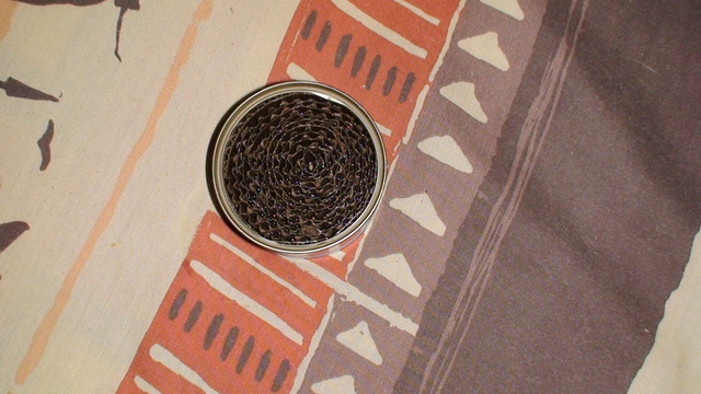

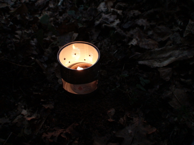

moi je me suis fait un ptit rechaud maison...
une boite (là de thon) vide..
y mettre du carton ondulé roulé
couler la cire d'une bougie 1/2 fondue sur le carton
laissez secher et ajouter des tetes d'allumettes pour l'allumage
voila......vous avez un rechaud coût zero, leger et qui vous donnera au minimum 1h45 de chauffe (bien plus en fait), il peut , en cas d'urgence servir à demarrer un feu en le placant sout du bois sec..
placé dans un hobo stove maison c'est nickel aussi..
ça permet de l'utiliser sous tente sans avoir à aller chercher du bois et dure beaucoup plus longtemps que l'esbit..
il dure reellement des heures (minimum deux!)
il se rallume sans souci,....
je place un coton à demaquiller dessus, un coup de fire steel et le tour est joué..
pratique aussi avec les boites de maggi...
