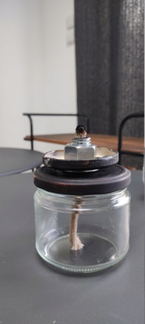

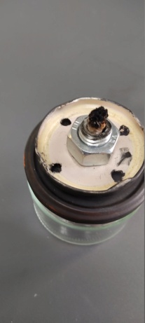

bonjour,j'ai suivi un tuto qui expliqué comment fabriquer une lampe à huile,dans le théme''PUR SURVIVALISME",2 bocaux en verre avec couvercle,un morceau de tige filetée de diam 18,2 écrous adaptés,2 rondelles,une ancienne méche de torche à huile de jardin et de l'huile de parafine.
j'ai testé et franchement,en cas de coupure électrique prolongée,elle fait le taf.j'ai éssayé le pétrole,trop de fumée et trop d'odeur,le mieux ce'est l'huile de parafine(acheté chez GAMMA en belgique)
lampe à huile fait maison 16692913
lampe à huile fait maison 16692914
lampe à huile fait maison 16692915

Salut, ça éclaire comment ? Une photo serait sympa pour se faire une idée, et combien de temps dure un flacon rempli de carburant pour la lampe ?
Merci.

Message  akira592 Jeu 24 Nov 2022 - 20:08
Bonjour,je n'ai pas rempli le bocal complètement, mais au 3/4,ca a duré plus de 6h,je referai un essai pour montrer la luminosité, sans problème
