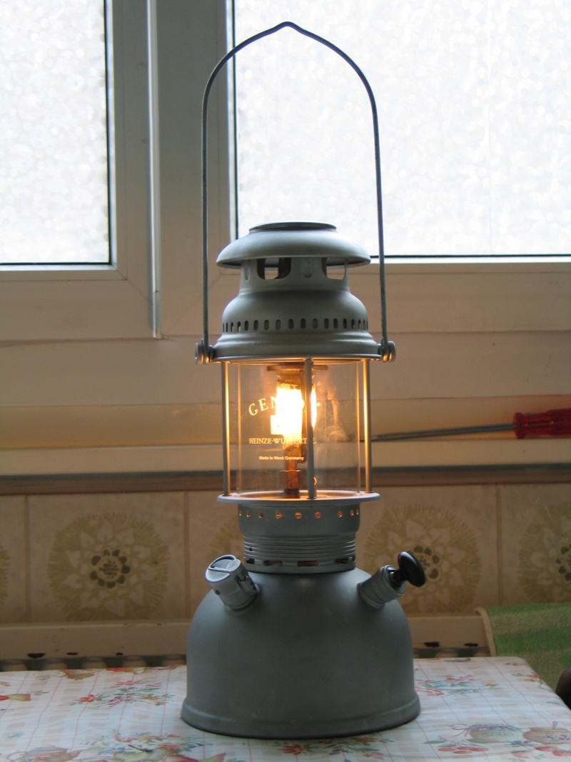

Bref, tactique n'est absolument pas adapté à du survivalisme, c'est adapté à des unités policières ou militaires avec des besoins très spécifiques. En cas de panne de courant, une lampe éclairant sur 360 degrés permettra d'avoir une pièce dans l'appartement ou la maison avec un éclairage utile, et ce pour plusieurs jours.

ça aussi c'est utile en cas de besoin pour s'éclairer et/ou se réchauffer... :
les lampes tactiques, faire un choix Img_1812
