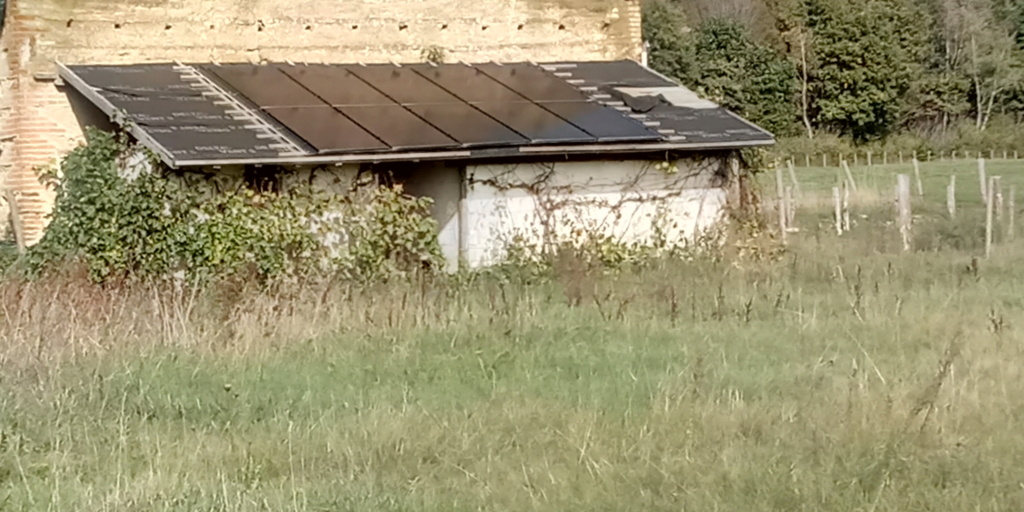

Ok alors j'ouvre mon fil pour mon projet et souci du moment.
J'y connais rien. Rien de rien !
Faut que j'ai l'électricité en cas de coupure totale, j'ai des panneaux qui rapportaient 350€/an à une famille de 3 personnes. Je suis seul. Pas spécialement gourmand en élec.
Donc j'achète mon bien et au fur et à mesure j'ai plus d'informations, je les mettraient donc quand je les auraient.
Voici les pauvres photos que j'ai pris en vitesse (ce n'était pas le plus important pour moi et avec ce con-finement j'ai manqué de temps pour m'attarder dessus, c'est maintenant ma prochaine étape.
Je ne sais donc pas encore si c'est du mono ou polycristallin, il n'y a pas de batteries donc pas de stockage d'énergie. La suite arrive....

Salut Ian ! Parfait ! Sur la photo on dirait que les panneaux sont des "siliciums amorphes", en gros, ils ont un rendement de 5%, à vérifier (car aujourd'hui on arrive à des rendements de l'ordre de 15-24% suivant les modèles et technologies).
Commence par repérer tous les consommateurs que tu as à la maison, avec un wattmètre, histoire de savoir qui consomme quoi et combien. Tu pourras ainsi avoir une bonne idée de éléments à remplacer.
Habituellement, on part sur des batteries d'une capacité de 3 jours de stockage. Là aussi, de nombreuses possibilités, avec des voltages allant de 12VDC à 48VDC. (48VDC permet de réduire la quantité d'ampères qui passent dans les câbles des batteries, et le coût de ces derniers).
Je te conseille d'orienter tes panneaux avec un angle pour l'hiver (si tu es bricoleur, tu peux faire un système 30 degrés été / 60 degrés hiver, chose que j'aurai pu faire aussi, mais je n'y avais pas pensé au départ).
Une fois que tu auras les chiffres de consommation, on pourra approfondir le reste ! Tu verras, c'est une immense expérience que tu vas acquérir !
Beau projet en tous cas !
