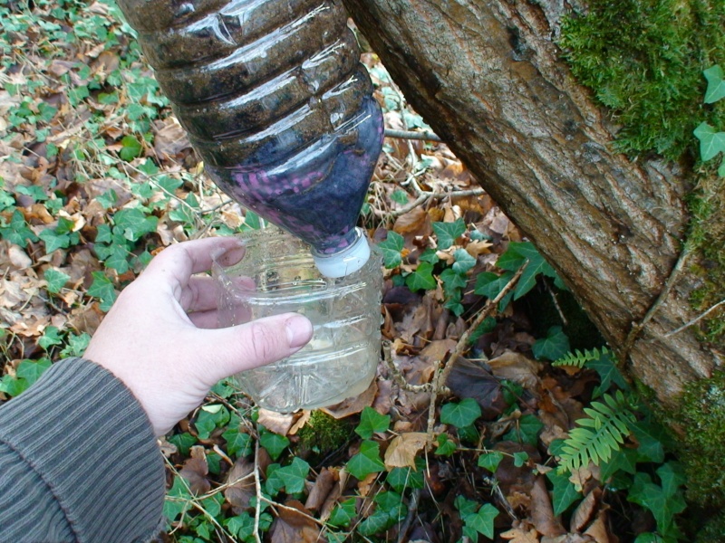

j'avais fait ça pour mon forum..
filtre improvisé pour des eaux tres sales (flaques, boues etc...)
prenez (trouvez...) une bouteille d'eau
trouvez une zone sablée (en bord d'eau, c'est pas tres dur..)
coupez la bouteille au deux tiers
mettre un bandana (ou tshirt) en coton au fond de la bouteille
mettez du charbon de bois sur le bandana (reste d'un feu)
rajoutez du sable sur le charbon
suspendez à un arbre
recoltez votre eau souillée
passer le liquide dans le filtre (lentement)
apres deux passages dans le filtre j'obtiens une eau tres raisonnablement limpide.
les principes actifs du charbon naturel , du sable et du coton ont ,en theorie, depollués l'eau d'une majeure partie des saloperies contenues....l'ideal etant tout de même de la faire bouillir ensuite

Excellent girty! Là on voit une réelle expérimentation, sur le terrain en plus...

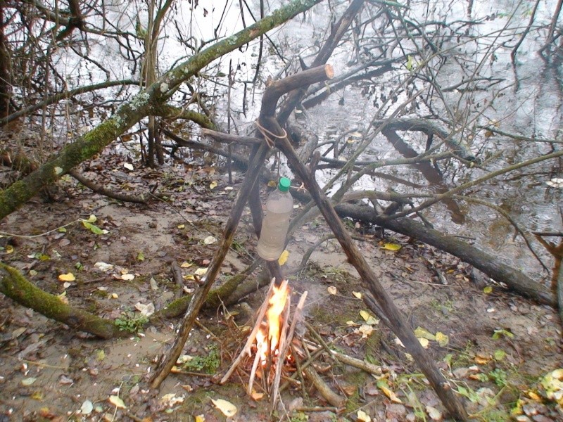

@ventilo,
merci à toi, apres filtrage il est fortement conseillé de faire bouillir l'eau ..voici une methode....
des tas de bouteilles plastique trainent partout dans le monde
en choisir (si possible...) une assez propre et "epaisse",
là une bouteille d'huile!
la remplir d'eau (là une riviere, mais si c'est une flaque ou qu'elle est saumâtre, la filtrer prealablement)
faire un trepied en bois et allumer un feu
suspendre la bouteille au dessus du feu et attendre l'ebullition
celle-ci obtenue (là en 12 minutes) votre eau est propre à la consommation même si la bouteille est abimée..
