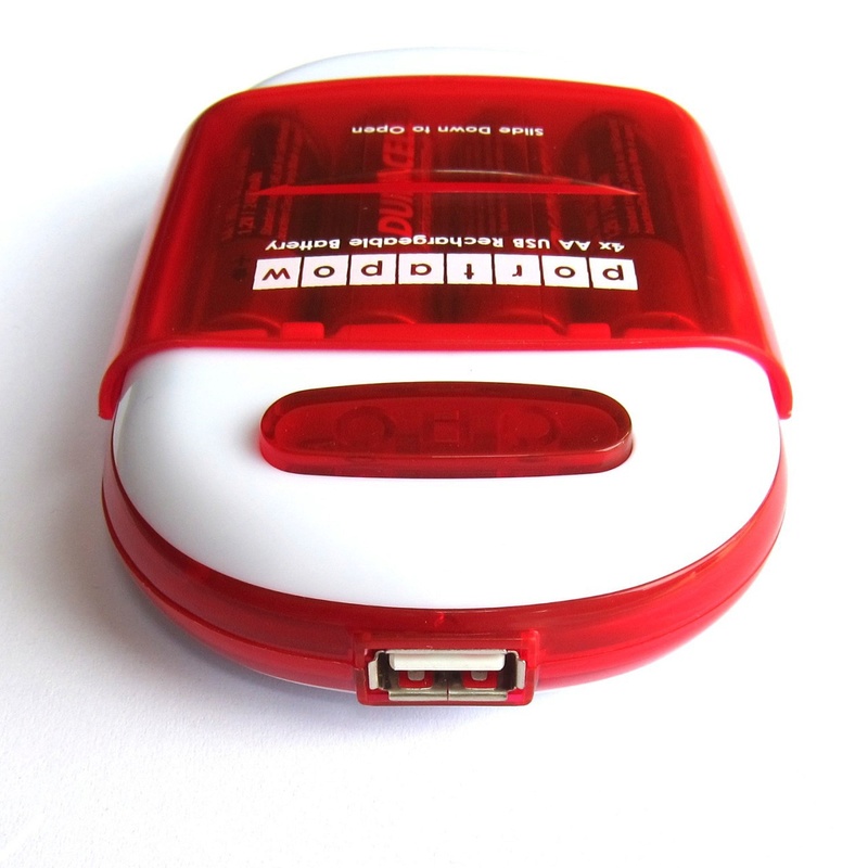

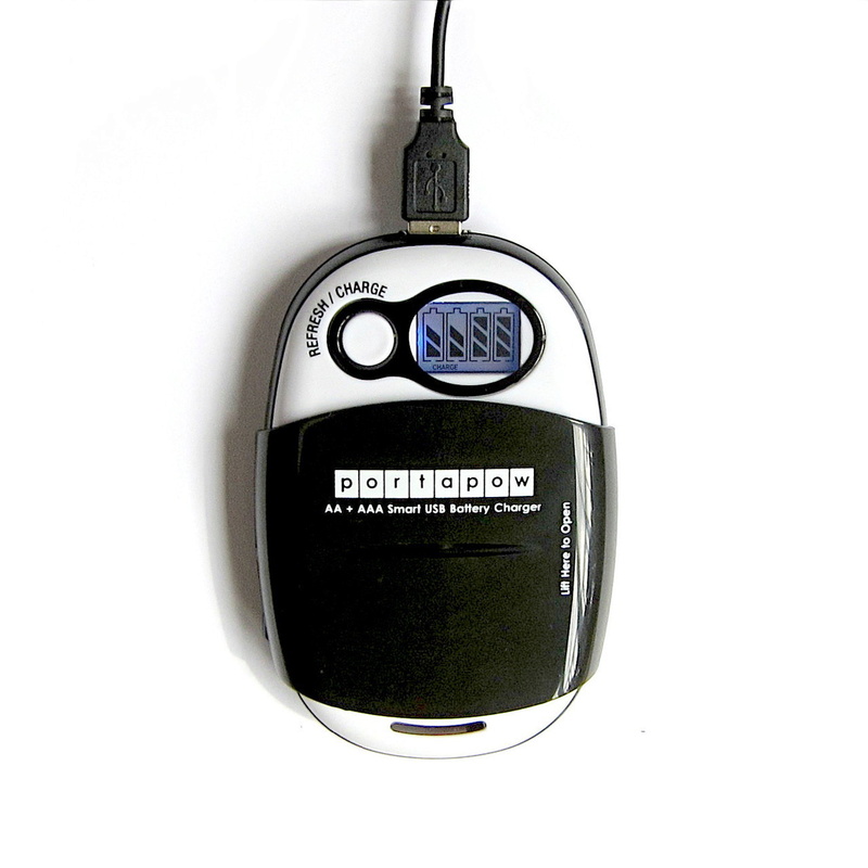

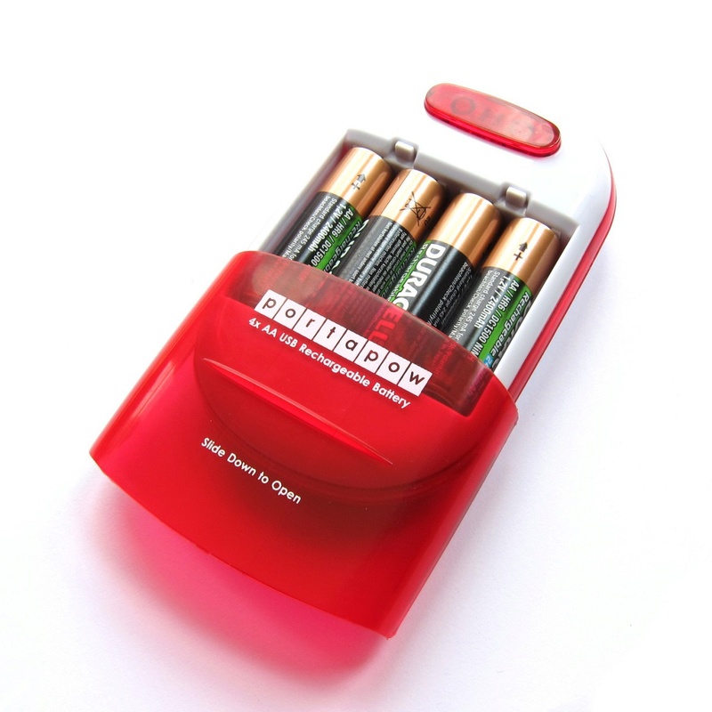

La marque PortaPow (Portable Power) a développé 2 chargeurs spécifiques, l'un conçu entre autre pour les situations d'urgence et pouvant servir de power bank :
Ce modèle rouge PortaPow USB Emergency est conçu pour les situations d'urgence, il peut recharger les accus AA / AAA et servir aussi de Power Bank, son fonctionnement est "réversible", MAIS, il charge les accus par groupe de 2 !!! Et il lui faut 5h pour charger 4xAA de 2500mAh !
Le modèle que j'ai choisi est le PortaPow Intelligent USB, il ne fait pas office de Power Bank, mais peut recharger 4xAA de 2500mAh en 4h. De plus il est possible de recharger 1-2-3 ou 4 accus, chacun ayant son propre canal de charge et de contrôle. A mon sens c'est un plus, suivant le type d'appareils et d'accus que vous utilisez (la radio PL-360 utilise 3x AA). Le fabricant m'a confirmé que l'on peut stocker 4 accus dedans, et qu'il n'y aura pas de perte de charge indésirable. L'indicateur LCD permet de savoir immédiatement quel est l'état de chaque accu individuellement.
Pour les accus, les LSD (Low Self Discharge) sont parfaits (Eneloop, Aldi, etc). N'oubliez pas qu'en cas de réel problème, vous aurez un avantage sur les autres, l'énergie disponible, la possibilité de troquer une recharge contre autre chose... Cela est très valable pour la potabilisation de l'eau !

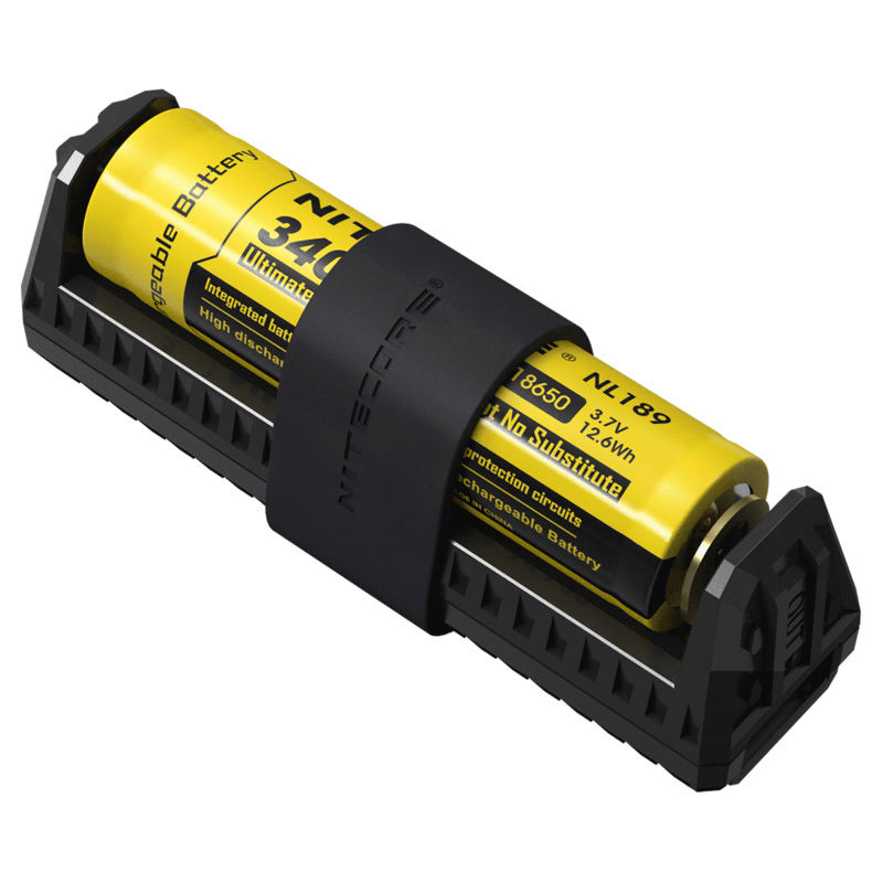

En ce qui concerne les accus Li-Io connus sous les dénomination 18650/RCR123/16340, ce chargeur F1 de NiteCore est parfait. Très léger, une très petite taille, permet de recharger 1 accu à la fois, de servir de Power Bank, mais aussi de charger en même temps l'accu et un appareil compatible USB (GSM, lampe de pôche, Potabilisateur d'eau, etc)...
Ces deux fabricants sont fiables et réputés, on trouve des vidéos sur Youtube permettant de se faire une idée précise des chargeurs :
