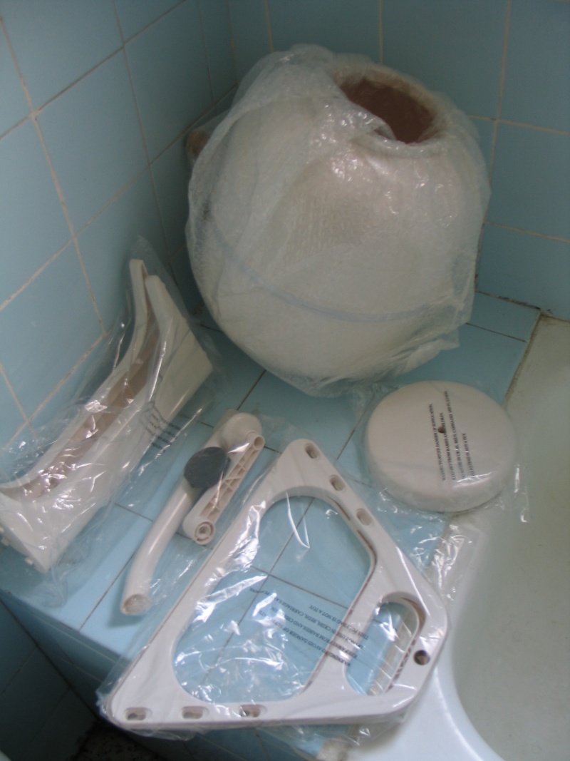

Les pièces fournies avec leurs protections avant le montâge

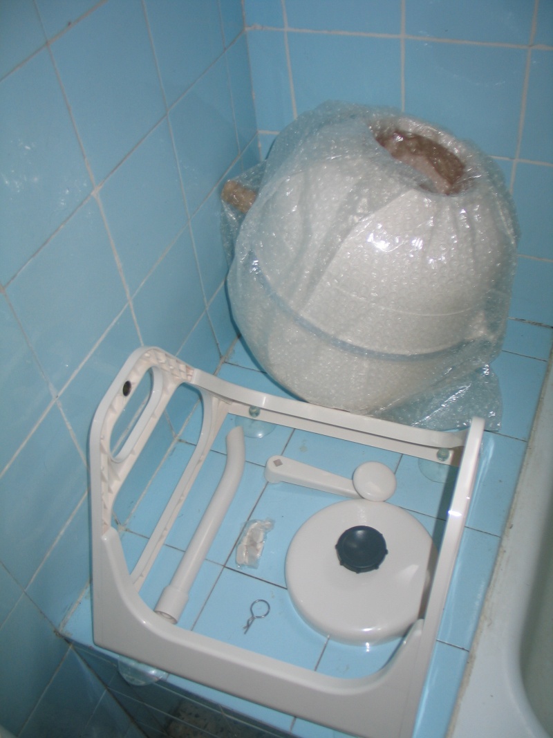

La potence de support montée ! Il faut installer la cûve de lavage avant de mettre la deuxième potence, sinon, on doit la démonter pour pouvoir l'installer. Cela m'est arrivé.

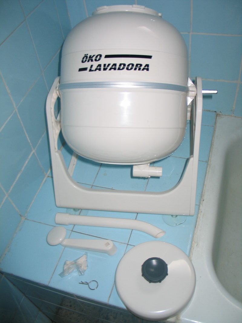

La cûve fixée sur la potence de support, sans la poignée

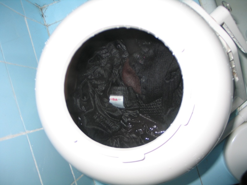

Un pull manche longues, 4 slips, 6 chaussettes, 2 t-shirts pour le premier lavage, plus trop d'eau ! C'est lourd à tourner et ça fait que la potence en plastique "souffre" et boûge !
Mise en place du couvercle, bien serrer pour éviter les fuites ! Et c'est parti pour deux minutes de manivelle ! ça fâtigue quand même !
