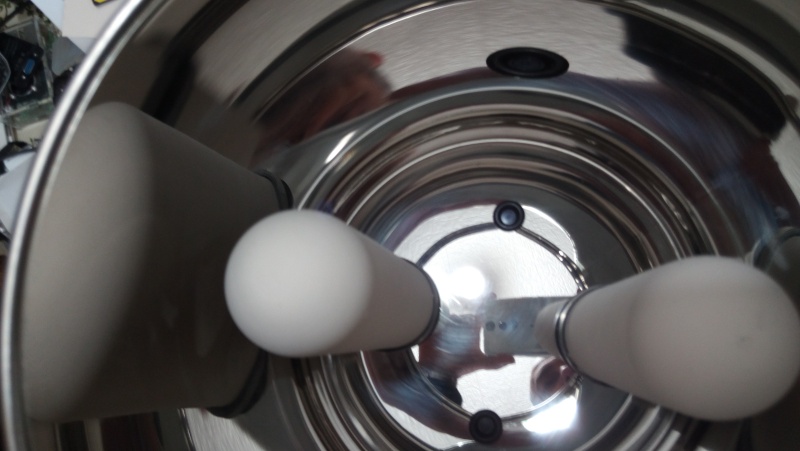

Salut à tous, quelques photos du BERKEFELD et de ses filtres, en comparaison avec une bouteille de Coca-Cola de 0,5L :
Dans son emballage d'origine, cela prend très peu de place à stocker.
Taille lors de son montage et mise en service :
Taille lorsque le dépôt d'eau non-filtrée est rentré dans le dépôt d'eau filtrée, pour rangement :
Aperçu des sorties de l'eau filtrée par les chandelles. On peut rajouter 2 chandelles supplémentaires pour filtrer plus vite:
Taille des filtres par rapport à la bouteille de Coca-Cola de 0,5L :
Visibilité des trous pour l'ajout des chandelles de filtrations (actuellement fermés par des bouchons de cacoutchouc) :
Vue d'en haut en ordre de marche avec pour référence bouteille de Coca-Cola 0,5L :
Il peut être intéressant de commander un robinet de réserve, ou d'en trouver un en métal dans une quincaillerie. C'est le seul point qui me semble être problématique (comme sur les modèles Berkey), et qui est susceptible de s'abimer en cas de chute du système de filtration.
