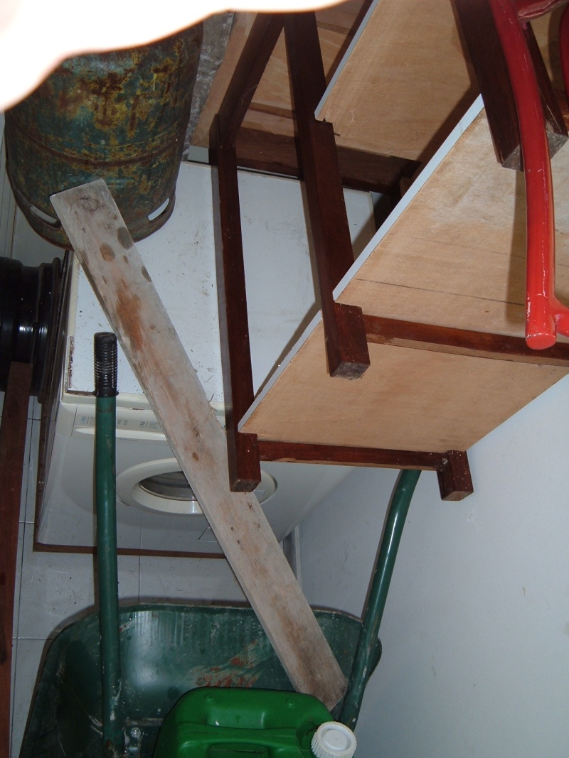

j'ai quelques photos sous la main de renforcage d'urgence, au dernier moment et sous la panique de deux portes:

alors... aprés coup j'ai pu noter moult erreurs dues a l'inexpérience, et surtout a la précipitation..
ensuite il a fallu renforcer une porte en bois qui précédait une porte blindée... mais comme entre les deux il y avait une fenetre qui donnait dans une salle de bain..(oui je sais construction totalement illogique..)
on a récupéré ce qu'on a pu au jardin:
bloc de beton, des planches en bois, une brouette +une jante de bagnole,bouteille de gaz et un reste d'essence (je vous expliquerai pourquoi apres) et une machine a laver..
mis en place les planches, le bloc de beton, la table + la machine:
vue de la fenetre qui surplombe le sas:
et... voila.. peut etre pas plus sécurisé.. mais au moins tranquilisé.. la cerise sur le gateau, nous avions a notre disposition de la dynamite de construction.. les batons cirés verts a mêche...
