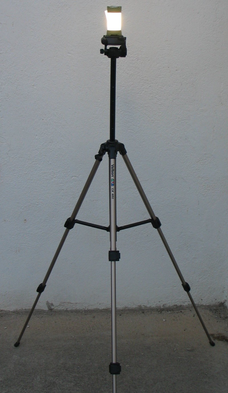

Elle possède un trou fileté pour pouvoir la fixer sur un trépied photo, et donc très pratique pour les endroits où il est difficile / impossible de l'accrocher ou fixer à quelque chose. Elle possède une anse pour la suspendre, et le bouchon de fermeture de l'accu un aimant puissant pour la fixer sur des parois métalliques :
