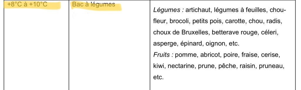

Génial merci beaucoup, quelqu’un à pris la température ? Juste pour savoir à combien ça peut rester frais, et à quel température, car pour certains aliments il est impératif de les respecter . Entre 8 et 10 C°
Si sa peut rester entre 10 et 13 C° ce sera vraiment pas mal...
