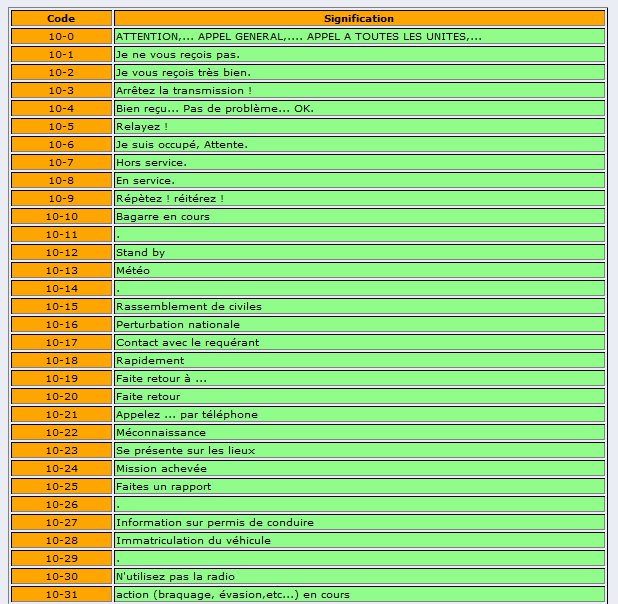

Le CODE 10 ou TEN-CODE
Merci à Dominique, Webmaster du site http://pmr446.free.fr qui m'a autorisé à reproduire ces informations.
Le code 10 ou ten-code est un code de transmission utilisé pour exprimer des noms, des lieux, des situations de manière rapide et normée.
Developpé en 1937, il a été largement repris par l'APCO (Association of Public Safety Communication Officials) en Amérique du Nord en 1974 à l'intention de ses officiers de police.
Ce code a depuis été repris, notamment par des groupes privés de surveillance et de sécurité et des sociétés privés (etc : Disneyland).
Des aménagements de vocabulaire ont été fait sur la liste de base qui était prévue pour la police.
Ci-dessous, le tableau représente la version francisée des 50 premiers codes d'intervention de l'APCO de 1974. (http://pmr446.free.fr/downloads/ten-code.txt)
