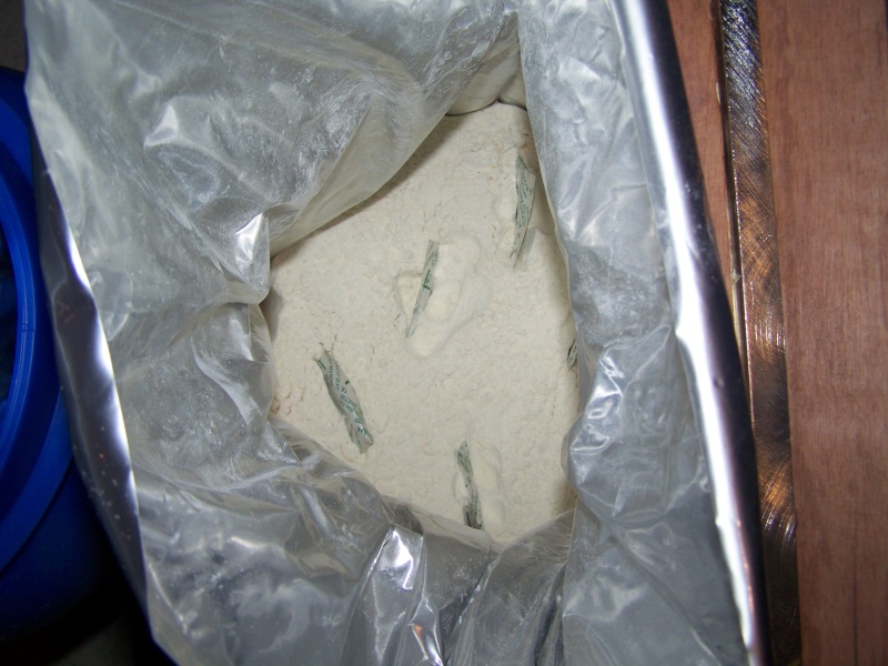

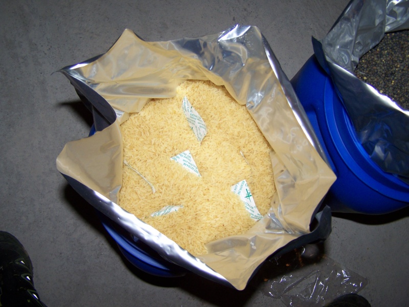

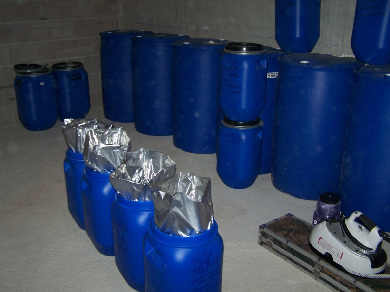

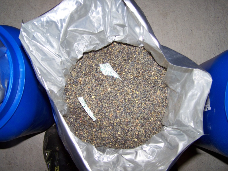

je me permets de créer ce poste (si pas déjà existant), car j'ai décider de reconditionner mes petits stocks de riz, farine, lentilles verte stocké en bidons étanches.
Bidon de 30l bleu étanche , sachet en alliage aluminium de 500mmx760, grosseur du sac qui correspond parfaitement au bidon,
je me permets de conseiller de pas remplir au maximum du bidon ou du sac, la fermeture n'en sera que plus aisée.
personnellement , j'ai vraiment galéré pour les fermer.
j'ai utilisé une tige d'alu monté sur bois et une centrale vapeur, que je déconseille, vaut mieux un bon vieux fer.
je pense qu'il faut faire plusieurs plis et souder avec le fer.
j'ai mis 6 sachets d'absorbeur d'o2 par bidon

je reviens vers vous pour vous tenir au courant de l'évolution de ces sachets.
personnellement j'ai trouvé très peu concluant la fermeture de ces sac avec le fer, surement que je mis suis mal pris ou mauvais fer.
que cela ne tienne, étant très tetu , j'ai acheté une petite scelleuse de sachet, et la , la fermeture a l'air plus efficace , photos a venir du résultat
merci d'avance
