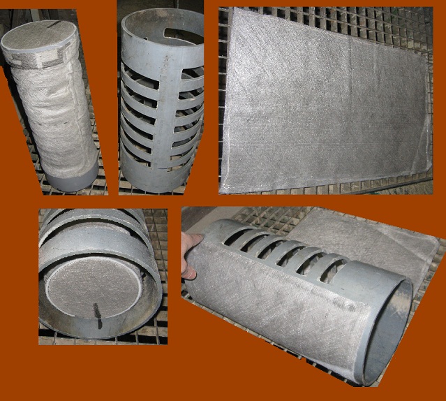

Je reprends une réalisation faite sur un forum que la loi réprime
Voici un filtre à charbon home-made pour environ 30€ hors charbon, limitant les Pertes de Charge.
Utilisable en aspi ou refoulement.
Matériel (30€ grand max si tout est acheté (hors charbon: 4,2L environ= 3,15KG à 0,75 de densité)
-40 cm de PVC125 dont embout manchonné (la déformation femelle)
-35 cm de PVC175
-Feutre géotextile (45x30cm + 20x20cm pour 125; 60x33cm + 2x(25x25) pour PVC175) Observez bien le feutre que j'utilise (plus bas), certains de mauvaise qualité ne seront pas étanches au poussières de charbon.
-1 carré de carton 20x20
-1/4 de tube de silicone ou autre mastic non acrylique.
-1 bout de tasseau de bois 20mmx20mm de 20cm de long (sera recoupé pour des cales)
-1 bout de toile émeri ou papier à poncer 120
-60 cm de gros scotch bien costaud
-1 gros élastique, ou ficelle
-1 peu d'acétone ou dissolvant(décapage PVC pour collage)
Outillage
-1 petite disqueuse avec 1 disque 1,5mm (utilisé pour tronçonner le PVC, c'est faisable à la scie à métaux mais bien plus long)
-1 cutter
-1 mètre ruban métallique
-scie à métaux (pour couper les cales bois)
-1 bon vieux "bic" ou crayon (attention ça s'efface)
-1 agrafeuse murale et 50 agrafes (optionnel)
-1 pistolet à tube de colle (on peut faire sans mais c'est galère)
Il faut enlever 5 cm du chanfrein femelle du pvc 125 et les conserver
pour fixer l'embout feutre.
Ensuite il faut évider le PVC125 des ses 13 bandes de 17x2cm.
-35 cm de PVC175
Outillage
-1 cutter

Re: Filtre à charbon actif home-made
Très interressant , j'ai l'impréssion que tu a de la ressource Tecka
, sa c'est la bien venu sur le fofo

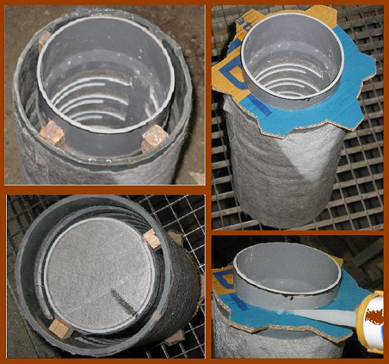

Voila enfin le reste des photos

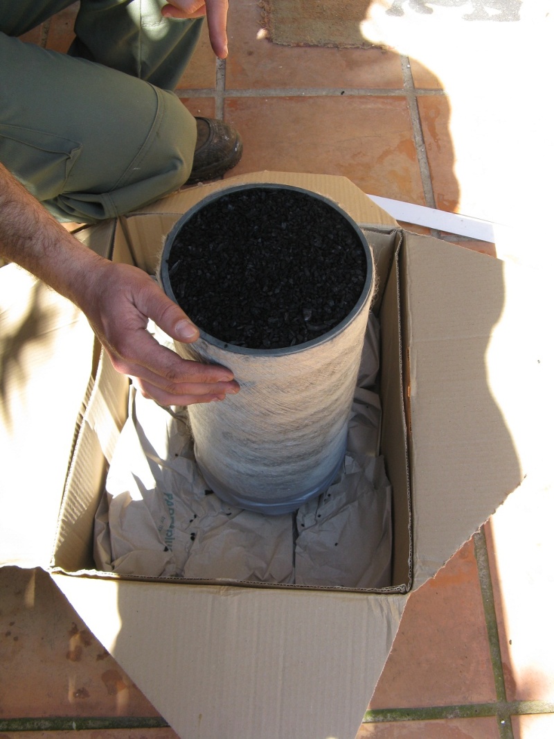

Test effectué .......
Pour le test j'ai banché le filtre sur ma VMC et mis un fumigène .
Résultat :
-pas de fumée
-pas d'odeur
reste a voir si les toxines sont bien filtrées .
PS: je confirme bien que le charbon utilisé est du charbon actif (charbon de filtrage d'eau pour aquarium)
il existe aussi des granules de charbon actif .
