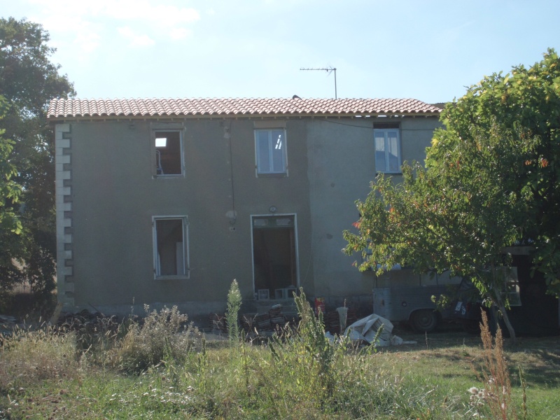

je suis actuellement entrain de rénover une vieille ferme isolée dans le Gers profond
bref j ai déja changé la charpente et la toiture , les ouvrants , et réalisé une salle d 'eau et WC ,j'ai également monté un grand céllier (histoire de pouvoir stocker un max de bouffe....)
j ' ai réalisé un "double " circuit électrique pour pouvoir passer du courrant EDF a celui produit par mes 2 panneaux solaires ( 2X220 watt) et j attends l'arrivée d'une éolienne.....
Collée a ma maison , sur la droite de la photo (derriere le figuier et le ptit camion) il y a une sorte de petite bergerie avec un étage pour mettre le foin et un toit dessus....mais la face avant est grande ouverte et le sol et encore en terre...
Nous comptons fermer cet espace pour l englober a la maison.....pour y faire le salon et salle de jeu a l'étage....
Et j'ai également pensé a creuser dans ce sol , avant de faire une dalle , une cave de 6m sur 3m , histoire de faire un petit abris sous terrain a l'intérieur meme de la maison....CEtte petite cave serait reliée par un tunnel de 10m a un autre "abris sous terrain" plus important de 8X6m creusé sous une autre grange existante.....et peut etre aussi prévoir une entrée/sortie discrette un peu plus loin dans le terrain.....
je souhaiterais y mettre un appareil de filtration et de renouvellement de l'air , des vivres et du matériel de survivalisme histoire de se préparer a de graves trouves futurs.....
Maintenant cet "édifice" sous terrain , pour ne pas prendre l eau, doit etre imperméabilisé.....que me conseillez vous....un adujuvant imperméabilisateur dans le béton?des baches plastiques entre le béton et la terre? un produit goudronné?
(voila une photo ou l'on voit mieux l'espace "bergerie" accolée a la maison....

Si tu construis en béton (bloc banché + béton) rajoutes un hydrofuge dans le liant, puis côté externe un enduit de mortier également avec hydrofuge avant de passer une ou deux couches de goudron d' étanchéité spécial soubassement...Là ça devrait etre pas mal!
