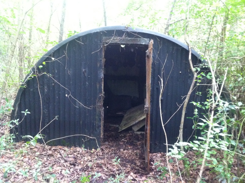

Wow !!! je suis vraiment très impressionnée, j'aimerai tellement pouvoir arriver un résultat approchant
J'ai entre autres comme projet de retaper une très vieille cabane de forme demi - ronde avec un toit en tôle ondulée qui est complètement pourri en me débarrassant complètement du toit et en essayant de récupérer le devant et le fond si le bois n'est pas trop pourri. La base est en ciment.
Comme vous pouvez le constater, j'ai beaucoup de travail qui m'attend
J'espère vos conseils

à ta place je ferais simple: tu decoupe tout ce qui est bouffé par la rouille, tu finiras avec un genre de squelette vu la tronche du bâtiment, et tu ressoude de la tôle ondulée sur ce squelette, propre et neuve celle ci.
Perso je couvrirais de branchage rien que pour la discretion mais surtout aussi pour le bruit ( la pluie sous de la tôle t'immagine pas le bordel que c'est
Bon courage
Ps: si tu compte vraimment en faire un abri installe un poele ou une source de chaleure
Bon courage

Merci pour ta réponse ... ça serait le plus simple effectivement, mais le problème avec la tôle ondulée c'est : la chaleur infernale à l'intérieur en par temps très chaud et comme tu le dis le bruit de la pluie encore que ce dernier point soit contournable en partie.
Un petit poêle oui ! il y en a déjà un vieux à bois à l'intérieur avec un conduit d' évacuation qui arrivait au trou rond que l'on peut apercevoir sur la 1ere photo.
Donc oui il faut que je découpe et je vais me retrouver avec un squelette mais je me rends compte que les pans en bois ne seront pas droits vu la forme de la cabane de départ et là, soit je trouve le moyen de rattraper en consolidant et en étendant les pans pour arriver à une forme traditionnelle soit je garde la forme de départ mais alors je ne sais pas quoi choisir pourrait remplacer la tôle
Au fait : quel outil me conseilles tu pour découper la tôle ? il faut que je regarde en plus comment elle est fixée aux pans. Il y a aussi une autre éventualité : c'est que la chose s'écroule sans le maintient de la tôle quand je vais la retirer. Ça ma conduirait à repartir à peu près de zéro avec la base en ciment.
De toutes façon je commencerai un nouveau topic quand je démarrerai le restauration. Avec des photos montrant mes progrès.

Sinon tu peux ne garder que le socle en ciment et mettre dessus une cabane de jardin (il y en a maintenant de tous les prix) . Ce serait un peu plus cher, mais tu n'auras pas de surprise.

Si tu veux virer toute la tôle je te déconsiel d'acheter une cochonnerie de cabanon toute faite ( n'y vois de personel Zwitt ^^) !
Construit ta cabane en bois cordé ou en rondin + torchis! t'en auras pour autant de temps je pense mais ca te couteras trois fois rien voir rien du tout, perso ma cabane m'avais pas coûté un cents j'avais tout fais en bois de récup.
D'autre pars un cabanon tout fais les murs font quoi, 1cm? ca protege ni des tirs ni de la châleure ni du froids. et vu que ton emplacement a l'air isolé, tu vas en baver si tu veux amener du préfabriqué sur place.
Voilà la methode pour une Fuste torchis & caillous:
Tu prepare tes 2 premiers rangs bien de niveau, ajuste avec des grosse pierre si nécéssaire, ne pas planter les 2 premiers rangs sinon vous aurez des murs tordus de hauteurs différente.
On monte en ajustant bien chaque tronc:
Pour le torchis à vous de voir pour la recette, moi j'avais fais de la chaux, de la boue et de la paille ( bref torchis médiavale classique) avec un fonds de sac de ciment, ca tenait super bien.
pour le toit à vous de voir, simple pente ou double, en tout cas jamais de plat sinon un jour ou l'autre, vous le prendre sur la tête
PS: Ceci est la méthode et les infos que j'ai utilisé pour ma précédente cabane et que j'utiliserais pour la prochaine, tout proviens d'un site web consacré à ce sujet et les dessins ont été faite par le constructeur de la cabane sur les photo.

si tu veux la faire sur une base béton pas besoin de piere, enfin juste de quoi caler les rondin à la base si besoin est. Par contre le torchis normalement on ne met pas de ciment dedans! j'en avais mis trois fois rien pour tester et le rendu etait pas mal mais vraiment t'en met pas bcp si tu en met trop ca va finire par poser probleme: des joints trop durs ne travaillerons pas avec le bois.
apres c'est à toi de voire^^ la dalle ciment t'empêchera de creuser mais d'un autre côté ca assure une bonne stabilitée et la garantie de ne pas être innondé, meme si le risque est tres faible.
BurtGummer- Niveau IV
- Nombre de messages : 127
Re: Concept de "cabane"
Volfie a écrit:Merci pour ta réponse ... ça serait le plus simple effectivement, mais le problème avec la tôle ondulée c'est : la chaleur infernale à l'intérieur en par temps très chaud et comme tu le dis le bruit de la pluie encore que ce dernier point soit contournable en partie.
T'embêtes pas à découper la tole, par dessus tu mets deux couches de géotextiles (membranes pour jardinages ou travaux agricole ou TP) qui devrait "isolé un peu de la chaleurpuis par dessus une bache costaud pour l' étanchéité, puis ensuite un autre géotextile ( pour l'isolation encore) puis par dessus un tressage de végétaux du coin et le bruit sur ton abri ne sera plus un soucis...
Tu peux aussi à l' intérieur fixer sur les parois (colle type "ni clous ni vis") de la toile d' hivernage, pour la "propreté" et renforcer toujours l' isolation.
A moindre frais et sans travaux lourd tu auras quelque chose de pas mal

Merci pour cette suggestion ! cela me parait être une bonne solution a moindre cout ...

Ola oui ! cette cabane a au moins 60 ans ! elle a été construite par mon grand oncle ...
j'avais effectivement entendu qu'une déclaration n'était nécessaire que pour les nouvelles constructions avec dalle ou plus de 20 m2.
La corrosion est effectivement importante et avant de poser le géotextile je vais essayer de nettoyer la tôle avec une brosse métallique pour enlever le maximum de parties qui se détachent à l'intérieur. Ce qui restera me servira d'ossature pour le reste.
Pensez-vous qu'appliquer un enduit qui stoppe la corrosion serait utile après ce premier gros nettoyage ? Quel produit me conseilleriez-vous ?
Voici quelques autres photos :
Pour info la cabane fait environ 2 m de hauteur au centre.
Vraiment merci à tous pour vos bons conseils
