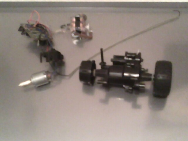

Cela fait quelques semaines que cette idée me trotte dans la tête, j'ai décidé de la mettre en
pratique, avec peu de moyens (récupération) j'ai voulu réaliser une petite éolienne afin de voir
quelle configuration, possibilité de productions un modèle "réduit" pourrait apporter.
L'idée étant de produire un courant de faible intensité mais suffisant pour la recharge d'une batterie
pour par la suite alimenter un éclairage type LED à très faible consommation.
Je rappelle que je ne fais qu'aborder l'exploitabilité d'une telle éolienne. Il est certain que pour
une réalisation définitive je mettrais les moyens.
Pour ce projet j'ai choisi le modèle à trois pales classique utilisé par les marques produisant de
petites éoliennes. (A mon avis des personnes plus qualifiées que moi ont du aborder le sujet
afin de choisir la configuration la plus efficace, d'ou mon choix).

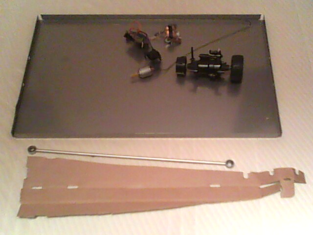

Matériel:
Moteur de voiture RC
Pont arrière de voiture RC avec choix d'engrenages (lent-rapide)
Plaque en métal provenant d'une étagère (épaisseur +ou- 1mm)

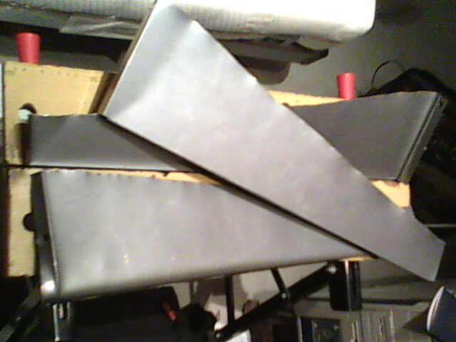

J'ai effectué une découpe à la cisaille, les pales mesurent
57cm de long
15cm de large (grande base)
6.5cm de large (petite base)
Il faudra leur donner leur forme définitive ainsi que les adapter au pont
arrière de la voiture grâce à un disque en acier percé (ou seront boulonnées
les pales de l'éolienne).
J'ai choisi comme base la mécanique de la voiture RC pour deux raisons,
la première étant que je n'aurais pas à me soucier de l'ajustage des
engrenages.
La deuxième est l'avantage d'un choix de pignons ayant un rapport
plus ou moins élevé, profitant d'un ensemble fluide sur roulement.
La voiture était de bonne facture.
La fixation du tout sera également facilitée, par contre il est évident
qu'une base plus solide en métal est indispensable pour une utilisation
prolongée.
J'ai également déjà trouvé l'emplacement ou je vais l'installer pour
l'expérimentation, j'ai constaté dans mon jardin un emplacement
entre les deux immeubles ou le vent est canalisé, il y a une forte
brise permanente allant toujours dans le même sens, par ailleurs
les arbustes, buissons et la végétation en général porte le pli de
cet air constant ayant modifié la direction de croissance.
Je suis optimiste quant aux performances d'une véritable éolienne
positionnée à cet endroit.
Quelques photos de la préparation de l'éolienne:
Suite en construction. Ayant des semaines chargées, je terminerai
probablement cela dans les semaines à venir.
