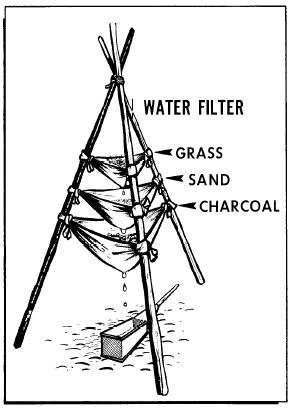

Message  Invité le Sam 9 Juil 2011 - 22:18
Pour compléter ce post sur la filtration de l'eau.
Il est possible de filtrer l'eau, sans le moindre matériel. Pour cela il faut creuser un trou dans le sol, à environ un mètre du cours d'eau. Il se remplira d'eau provenant de votre source et aura été filtré par le sol lui-même. Ensuite faire bouillir, ou micropur.
Exercice pratique n° 1 "Le filtre à eau" - Page 2 Sediment+hole
Une variante du système de filtration avec la bouteille (mais sans la bouteille), pas besoin d'explication vous connaissez le principe.
Exercice pratique n° 1 "Le filtre à eau" - Page 2 Filter
