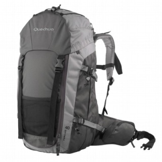

sac à dos (si quelqu'un peux m'aider à définir quel type de sac j'ai besoin et en nombre de litres, les 25 L et 30L me paraissant bien petit quandje les regarde !

Message  Nyx le Mer 25 Mai 2011 - 12:09
40 litres BOB vs Gigi Zoom_a10
J 'ai fait le choix de 5 jours de nourritures moitié lyophilisée (soupe, semoule...) et moitié conserve car pas besoin d 'eau
