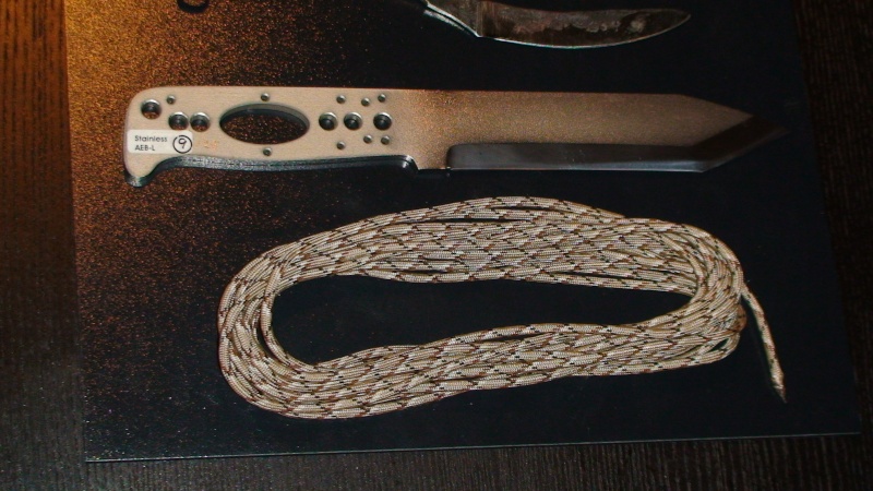

je suis passé aujourd'hui au salon de la coutellerie à Gembloux, ou se trouvaient de nombreux exposants dont par exemple Fred Perrin.
J'ai pu acheter du matériel sympa à prix intéressant mais également m'essayer à la forge avec un gars bien sympa de Bretagne qui permet
à ceux qui le souhaitent de réaliser un couteau façon "brut de forge" en acier doux (plus facile pour s'entrainer mais le couteau servira au mieux de coupe papier) bien entendu tout le forgeage s'effectue avec son assistance.
Je me suis pris une lame épaisse de 5mm en acier Inox AEB-L en modèle Tanto de marque JE (Suédois ou Finlandais, je ne me souviens plus exactement), apparemment après avoir effectué quelques recherches sur google cet acier serait comparable au VG10 mais légèrement plus dur ce qui lui donne un tranchant plus résistant mais plus difficile à affuter. Le couteau est sablé sauf sur 1cm tout le long de la partie tranchante ou il est poli miroir. Longueur totale 28cm, longueur de la lame 15cm. Il devrait être un excellent couteau de bush-craft et tenir de longues années.
J'ai également pris une plaque de Kydex pour lui faire un bel étui, 6 mètres de paracorde, un aiguiseur céramique, et un fire steel.
La lame JE a couté 60€, le Kydex 8.50€, paracorde 5€, aiguiseur céramique 5€, firesteel 15€.
Le couteau que j'ai forgé m'a été gentiment offert par le forgeron, ça fait toujours un bon souvenir.
Quelques photos:
Couteau en Vue 110
Couteau en Vue 210
Couteau en Vue 310
Dès ce soir je vais commencer à lui faire un tressage en paracorde mais ce sera peut être provisoire car je verrais bien du Micarta ou de l'alu ou bien plus traditionnel du bubinga que j'ai déjà utilisé pour faire une crosse de carabine.

pour ce qui est de la pointe tanto c'est vrai que ce n'est pas l'idéal en bushcraft (c'est plus compliqué à affuter et plus fragile car fort effilé) cependant sur la partie "droite" de la lame l'on peut très bien taper pour faire du batonnage et ses 5mm d'épaisseur lui permettront de résister sans soucis.
J'ai choisi ce type de lame car je ne possédais qu'un seul couteau avec une forme typée Tanto et ce dernier est fort petit et de piètre qualité, ça a donc été l'occasion de m'y essayer. De plus étant donné que j'habite essentiellement en zone urbaine je n'ai pas donné la priorité sur la fonctionnalité en pleine nature mais essayé de mélanger robustesse et esthétique.
C'est entendu je ferai un reportage vidéo ou photo pour la réalisation de l'étui en kydex, on verra bien ce que ça donnera.
J'ai réalisé un recouvrement du manche avec la paracorde, j'ai testé trois dispositions et tressages différents mais finalement celui ci (enroulage) était celui qui me convenait le mieux tant en prise en main qu'épaisseur finale, de plus il me permet si besoin est de dérouler assez rapidement 4 mètres de paracorde.

Attention, la forme "traditionnelle" du tanto (pointe convexe et tranchant concave) fait que l'émouture soit fragile, surtout pour des travaux de type bâtonnage (émouture concave = tranchant extrême mais fragile, émouture plate = bon compromis tranchant/solidité, émouture convexe = tranchant faible mais solidité extrême). Compte tenu de l'acier superieur qui forme ta lame, sûrement qu'il n'y a pas de problème, mais prudence quand même. A+

Par contre quitte a faire faire un couteau par un artisan , vu que tu as fais faire des trous dans la soie, pourquoi ne pas les avoir fait dans un format "utile" ?
genre 6 pans creux de différentes tailles pour des trous multiples , demanilleur pour une large fente centrale....
Mais le coup de l'absence de poignée est bien dans l'optique dont je parlais avec Rodeur.
Avec les cordes, tu as une fronde au cas ou, de quoi solidifier un abri etc....
Rajoute une chambre a air de velo pour la prise en main ce qui te fera aussi de quoi faire un lance pierre improvisé ou un garot.
Couteau en Vue Empty Re: Couteau en Vue
Message  Admin le Mer 17 Nov 2010 - 3:17
Comme écrit plus haut je n'ai pas acheté le couteau avec comme objectif d'aller couper des arbres en forêt, c'était plus une envie d'achat car je voulais un beau couteau à lame Tanto combinant une lame épaisse, inox et très résistante avec un manche en paracorde.
Des couteaux plus adaptées à une utilisation en nature il y en avait pas mal d'autres que j'aurai pu acheter mais ce n'était pas ce que je recherchais.
Sinon ce couteau n'est pas fait sur mesure, les trous y étaient déjà et je l'ai acheté tel quel présenté parmi une multitude de lames préparées. J'aurais pu prendre un acier brut dégrossi et me faire mon couteau, mais je n'ai vraiment pas de temps à perdre à faire la relime et trempe d'un couteau alors que je peux avoir ce que je veux en produit fini pour presque le même prix.
