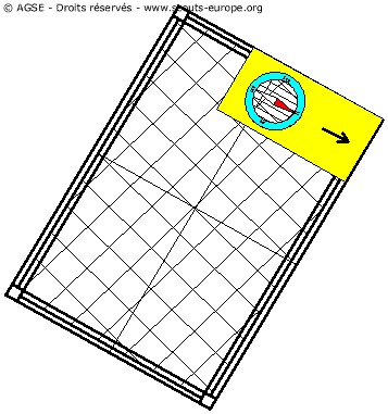

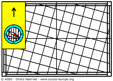

En arrivant sur votre point de départ, il vous faut orienter votre carte, pour être au plus proche de ce que vous allez rencontré sur le terrain.
Le nord géographique est toujours représenté par le haut de celle-ci (premier point de repère ) ...
comment se diriger à l'aide d'une boussole? 261-orienter-carte-f4f9a
Bon alors je place le bord de ma boussole sur un gros trait noir allant du nord vers le sud ( sur un méridien ) et je tourne alors la carte qui est au sol pour aligné l'aiguille rouge indiquant le nord magnétique avec le nord géographique de ma carte, une fois les deux aligné, je viens d'orienter ma carte ....
Tourner l’ensemble carte-boussole jusqu’à ce que le Nord de l’aiguille arrive sur le Nord du cadran.
comment se diriger à l'aide d'une boussole? 261-orienter-carte-2-ef7d0
(source des dessins Scoutorama)
