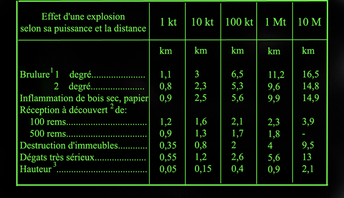

I)La menace nucléaire(bombe,accident en centrale....)
les effets de cette arme sont instantanés et étendus:une bombe explose et le vent propage les éléments radioactifs.Il en résulte une contamination du terrain et des personnes
1)les 4 effets:
.impulsion electomagnétique:création d'un courant qui perturbe pendant un certain temps les alimentations électriques et détruit complètement la plupart des circuits électroniques. Cet effet est maximal dans le cas des explosions à très haute altitude ou dans l'espace, plus limité lors d'explosions dans la basse atmosphère ou au niveau du sol.
.effet lumino-thermique(éclair+source de chaleur):aveuglement,brûlure de la peau pouvant entraîner la mort,enflammement des vêtements,provoque des incendies
.effet mécanique(souffle):il se manifeste après l'effet thermique.Il peut tranformer les matériaux en projectiles.On peut être projeté contre 1 obstacle ou traîner à terre,écrasé par la chute d'une construction,blessé par les objets transformés en projectiles
.effet radioactif:est dû au rayonnement initial et résiduel:
-rayonnement initial:pénètre très facilement dans le corps humain et provoque la mort si la quantité absorbée est grande
-rayonnement résiduel:issu .de la dissémination des éléments radoioctifs de la bombe et des éléments contaminés, qui peuvent être transportés par les mouvements d'air sur de très grandes distances. Ces irradiations provoquent de nombreux types de cancers,des malformations chez les nouveau-nés.Cette forme d'irradiation est la plus mortelle en termes de nombre de personnes touchées. Il forme aussi un nuage radioactif qui retombe sur une grande étendue de terrain(vent)

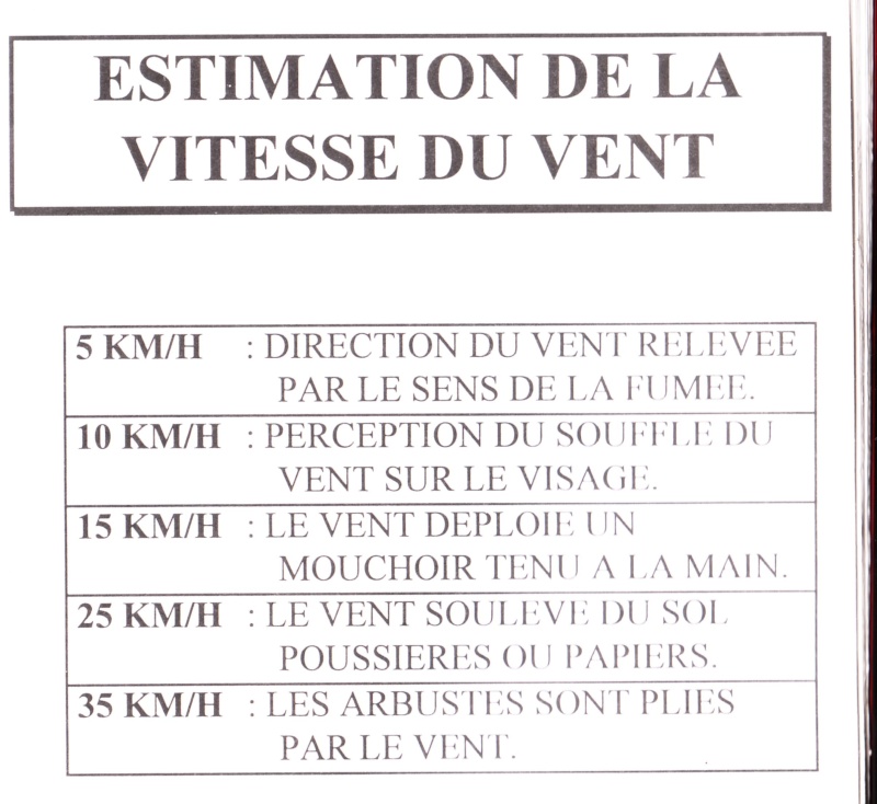

Le vent joue souvent un grand rôle dans la propagation d'agents nbc.Voici un petit schéma pour estimer sa vitesse:
1)les 4 effets:

Avant de déterminer les moyens de protection face à une exposion atomique,il faut tenir compte de sa position par rapport à l'épicentre de l'explosion
Nota : (1) Par temps clair et sur peau nue. (2) Due au rayonnement initial qui est un facteur important dans le cas d'explosion de faible puissance, mais devient négligeable devant le souffle et l'effet thermique dans le cas d'explosion de forte puissance. (3) Au-dessous de laquelle une explosion est contaminante
Ces effets sont du aux rayonnement initial et résiduel c'est à dire aux rayonnements X, gamma,neutronique,alpha et bêta.La dose absorbée est mesurée en grays (1 gray = 100 rads).La "dose biologique" est établie en sieverts(1 sievert = 1gray × q ; 1 sievert = 100 rems).De nombreux paramètres interviennent:dose aiguë ou exposition chronique, sensibilité plus ou moins grande selon l'organe touché,etc.Pour des doses d'environs 1 gray,effets à long terme.Pour des doses supérieures à 3 grays,effets violent à court terme (vomissement),mort au bout d'un temps variable
Protection:
.contre l'onde de choc et le souffle:renforcement des caves pour permettre de supporter le poids des décombres.Abris profondément enterrés
.contre le flux thermique:un écran léger suffit jusqu'à 20 à 30 cal/cm2.Sinon il est difficile d'empêcher des incendies
.contre les rayonnements nucléaires:obstacle(en cm):plomb 4;acier 6;béton 19;terre 28;eau 40;bois 75.Souhaitable:béton 65;terre 90
.contre les retombées:une cave divise la dose reçue par 100(par rapport à ce que recevrait l'individu en plein air au même endroit).Principes de construction:multiplication des obstacles(les rayons se déplaçant dans tous les sens et s'affaiblissant à chaque rebond);renforcement des plafonds(contre l'ébranlement des sols et les risques d'effondrement); aménagement d'une double issue(avec sas)et de prise d'air(avec filtre à sable et filtre à gaz),calfeutret portes,vitres avec du ruban adhésif.Éclairage optimal:bougies(car faible consommation d'oxygène) Réserves de vivres: pour 15 j environ (prévoir pharmacie,W.-C chimiques,poste de radio)
.contre les irradiations extérieures:masque contre les poussières radioactives,bouteille d'oxygène(autonomie 4 h),détecteur de radiations,combinaison en plastique(le vinyle semble être une bonne alternative,prévoir aussi du ruban adhésif pour rendre les vêtements étanches:autour du cou,des poignés,des chevilles)
.contre l'iem:Absence d'effets sous l'eau:les sous-marins nucléaires seraient invulnérables.Durcissement:« cage de Faraday »,faite d'un grillage conducteur,isolée du sol et dépourvue d'ouverture,elle protégera ce qu'elle renferme;gaine de« blindage »pour les câbles.Fibres optiques,« durcies »par nature car en silice pure,et transmission de messages non électriques
