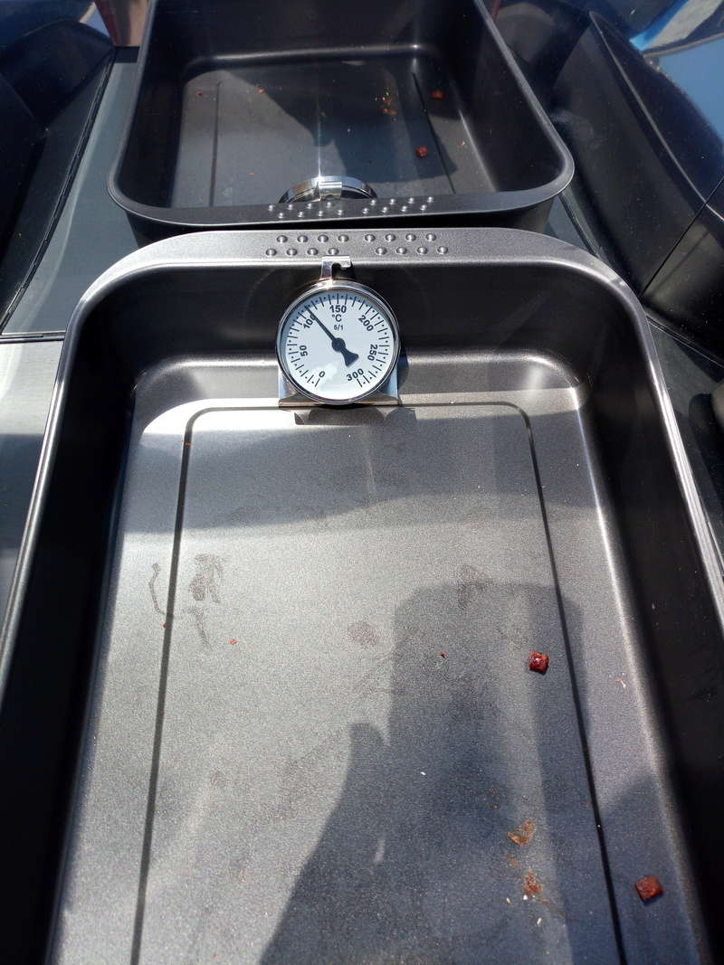

La plaquette bleue est une sorte d'horloge solaire, permettant de régler la position optimum du four par rapport au soleil. Les miroirs latéraux pèeuvent être montés indépendament à gauche ou à droite, suivant les besoins, et augmentent le rendement solaire pour avoir une température supérieure dans le four :

Après avoir ouvert le four, et enlevé la pizza, la température est retombée à 120C ! C'est largement suffisant pour cuire les aliments, mais aussi se brûler ! Prudence avec le soleil, ça chauffe tout autant que les combustibles habituels, mais c'est juste étrânge parce que l'on ne voit pas la source de chaleur, et les risques de se brûler sont plus grands quand on est pas habitués !
