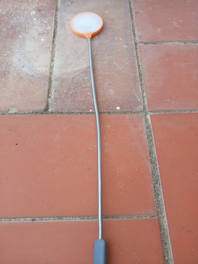

Le CampStove 2 venait aussi livré avec une lampe flexible USB, pouvant être directement connectée à sa sortie 5V, et éclairer ainsi la préparation de la nourriture, et/où le repas.
