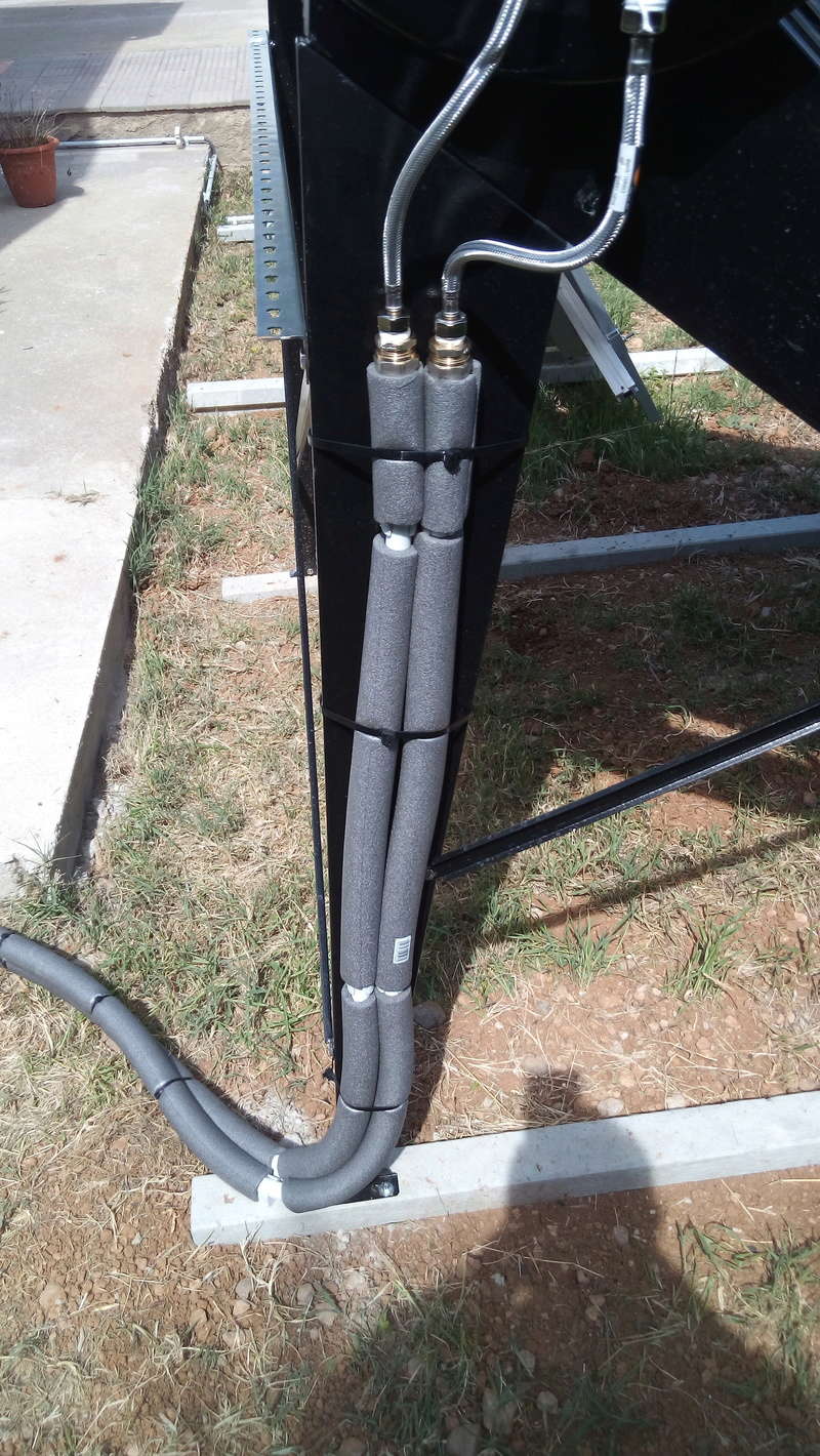

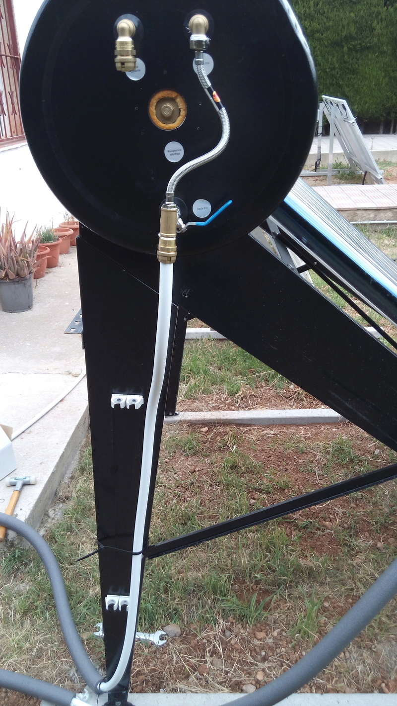

Salut à tous ! Je continue l'avancement des travaux de plomberie (je déteste !!) ... Alors, premier jour de test pour le chauffe-eau solaire (200L + 50L dans les tubes), le ciel était nuageux la température est montée à 42C, le lendemain le temps était aussi pourri pourtant, on est monté à 55C, et aujourd'hui avec un ciel dégagé et 6h de soleil, la température de l'eau a atteint 82C !
Autant dire que c'est hyper efficace... L'installation est épuisante et compliquée, il faut mettre des joints sous forme de film à enrouler autour des filetages, visser le tout, puis connecter les tubes de transport pour l'eau, et faire l'isolation. Il faut bcp de force pour faire passer les tubes dans les gaines, et les bras deviennent vite douloureux.
Demain, on continue la mise en place ! Quelques photos pour le plaisir des yeux !
Tests pour fixer les tubes de transport d'eau... Pas simple à faire , pas stable, et difficile à arrimer avec la gaine de protection thermique
Passage en mode "Off-Grid" - Déconnecté du réseau électrique - Page 3 Img_2107
Deuxième Round ! Déjà beaucoup mieux en ayant changé de marque de terminaison pour les tubes de transport, et en ayant utilisé des flexibles pour se connecter dessus
Passage en mode "Off-Grid" - Déconnecté du réseau électrique - Page 3 Img_2106
Détails du coude et de la courbure "souple" faite pour amener les tubes au niveau du mûret en béton afin de les fixer tout le long en les ayant protégés de cette manière
Passage en mode "Off-Grid" - Déconnecté du réseau électrique - Page 3 Img_2108
Départ des tubes le long du mûret
Passage en mode "Off-Grid" - Déconnecté du réseau électrique - Page 3 Img_2109
Isolation des pièces / tubes perdant la chaleur mais pouvant aussi brûler la personne qui les touche ! 82C à la mi-journée sans un soleil particulièrement fort...

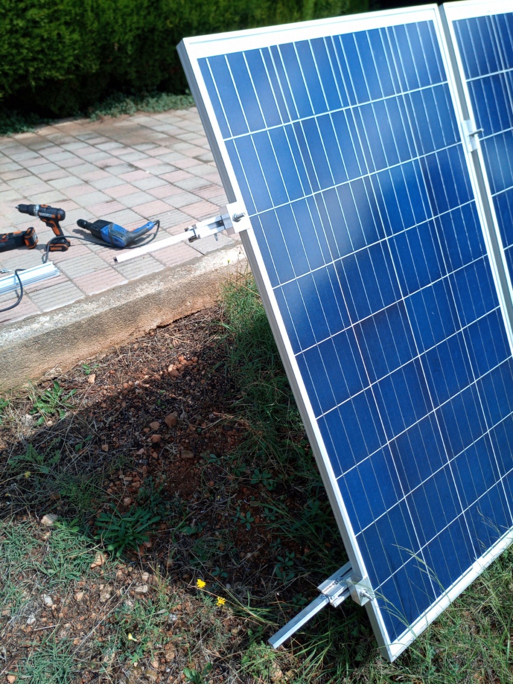

Salut à tous ! J'ai enfin reçu le panneau solaire de remplacement, installé et vérifié le fonctionnement de l'ensemble. Avec une orientation à 60 degré, le système produit 1600Wp sur 2240Wp "théoriques" et annoncés par le revendeur. J'avais calculé avec les pertes et sur une base de 2000Wp un rendement de 80%, soit effectivement 1600Wp.
Même si les panneaux sont vendus par un distributeur allemand, la fabrication est chinoise, propre, mais les chiffres peuvent être "gonflés", sans compter que l'angle optimal de production actuellement serait de 37 degrés, donc la différence me semble normale.

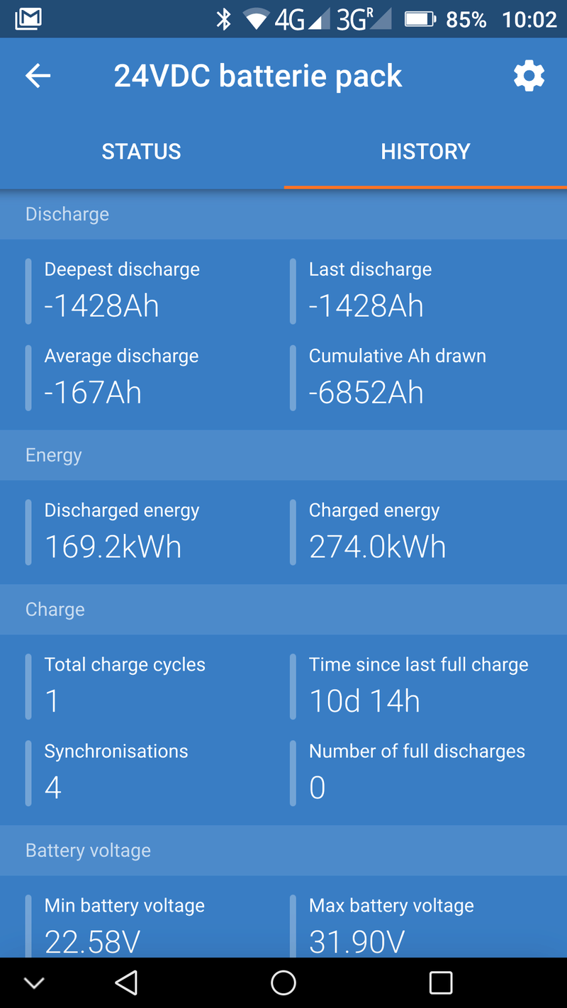

Salut à tous ! Je reviens sur mon installation après plusieurs mois d'utilisation, depuis la sortie de l'hiver, printemps, été , et une partie de l'automne. Ayant été absent durant septembre et octobre, j'ai râté une partie de l'expérience avec mon système, mais en novembre la situation est intéressante.
Durant l'utilisation de mes batteries, qui sont censées donner 605Ah, et en mode C20 (décharge de 20Ah) 468Ah, le maximum disponible a été de 236Ah avant coupûre par l'inverseur pour éviter de détruire les batteries.
Plusieurs problèmes ont été mis en lumière pour la partie électrique :
- le revendeur n'avait pas mis la quantité d'électrolyte nécessaire dans les batteries, juste 1cm au-dessus des plaques de plomb.
- les batteries peuvent encaisser sans problèmes 95A en chârge, et mon système était programmé pour 30A.
En hiver, le MPPT (Maximum Power Point Tracker) du chârgeur reçoit plus de voltage même s'il y a moins d'Ampères, et de puissance disponible via les panneaux.
Il travaille dans un segment maximum de 80V, et donc, les panneaux fournissant entre 83-85V, le MPPT bascûle sur la résistance Shunt, et les batteries ne reçoivent pas de chârge, il s'agit d'une perte imprévûe.
Comme il manquait de l'électrolyte, j'ai ajouté de l'eau distillée, comme indiqué dans le manuel des batteries, mais ce faisant, j'ai dilué l'acide, et il a fallu contacter le fabricant, et discûter de la situation avec le Directeur Technique. Leur support a été très bon, et nous avons décidé de procéder à une vidange partielle des batteries et de compenser le manque d'électrolyte, il a fallu répartir 5L d'électrolyte à 1.26 degrés, puis ajouter 2L d'acide sulfurique concentré pour 4 batteries, afin de récupérer une électrolyte "normale".
Puis le voltage de charge a été monté 30.6V et une intensité de 45A. Le système est resté ainsi durant les deux mois où j'étais absent. J'ai fait une tentative d'utilisation poussée à nouveau, et les batteries ont fourni environ 230Ah, avant que je ne coupe moi-même l'installation. Il devait rester sans doute entre 30-50Ah encore disponibles.
Pour faire remonter la chârge des batteries, j'ai mis en fonction le générateur à benzine, et avec les panneaux solaires, les batteries prenaient une charge à 70A. Pas de soucis. Le chargeur bascûle du mode "Bulk" (bcp d'ampères et de volts, 80% de la chârge), en mode "Absorption" pour le 20% restant, mais ce 20% prend bcp plus de temps. Hier, il a fourni 20A, puis 15A, puis 10A, finalement 4-5A pour une période de 6h, et aujourd'hui même chose pour une période de 7h à 4-5A.
Afin de compenser ces imprévûs, et augmenter ma capacité de production, j'ai acheté 4 nouveaux panneaux de 140Wp, et 2x chârgeurs MPPT qui travaillent avec une tension jusqu'à 115V. Les pertes pour dépassement de voltage vont être éliminées, et la nouvelle capacité ajoutée (1 panneau supplémentaire en série par banque) sera traitée par les nouveaux MPPT, et ceux intégrés dans l'inverseur ne seront plus utilisés, mais disponibles pour d'autres panneaux si nécessaire, ou en cas de panne de l'un des MPPT. L'installation est en cours, si tout va bien d'ici 2-3 jours elle sera terminée.
On passerait donc de 2240Wp brut à 2800Wp brut. Dans la réalité, je reçois actuellement 1850Wp en été, et en hiver (mi-novembre) environ 1200Wp au mieux. On peut espérer un 1500Wp ou un peu plus... Les pertes dans les câbles sont négligeables, et n'atteignent pas 1V !!!
Techniquement, cela se traduit par l'installation des 2 MPPT, avec leurs mises à terre, de 2 nouveaux disjoncteurs 60A, et en projet la surveillance de tout le bazar avec un Raspberry PI, accessible via Internet. Le câblage va être modifié, tout sera mis dans des canaux prévûs pour les câbles. Je dois modifier aussi les structures supportant 4 panneaux afin qu'elles puissent accueillir le 5ème, relier le tout, faire les nouvelles mises à terre pour les panneaux ! Bref, du travail en perspective.

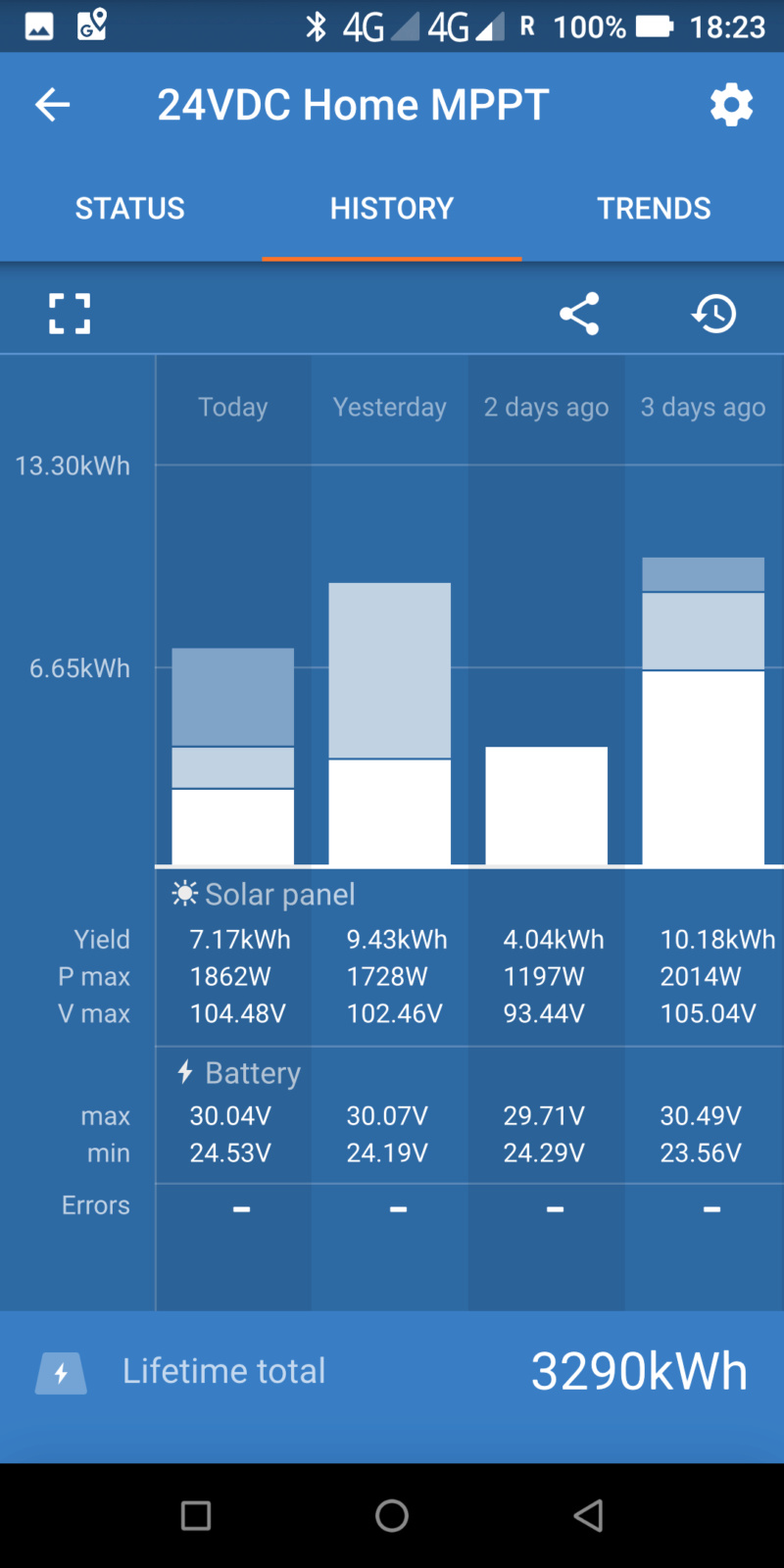

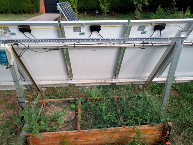

Salut à tous ! Alors quelques nouvelles de mon installation solaire. Suite aux problèmes rencontrés, il a fallu augmenter le nombre de panneaux solaires, et rajouter 2 banques orientées Ouest, afin de capter l'énergie de l'après-midi.
Passage en mode "Off-Grid" - Déconnecté du réseau électrique - Page 3 Solarp11
En gros, plein sud, 2800Wp de panneaux, qui réussissent à produire à la mi-juin plus de 2780Wp réels (en gros, ça oscille entre 2500-2650Wp en continu). Les MPPTs ont été virés car la qualité attendue n'était pas au rendez-vous, et ils n'arrivaient pas à désulfater les batteries ROLLS S-605.

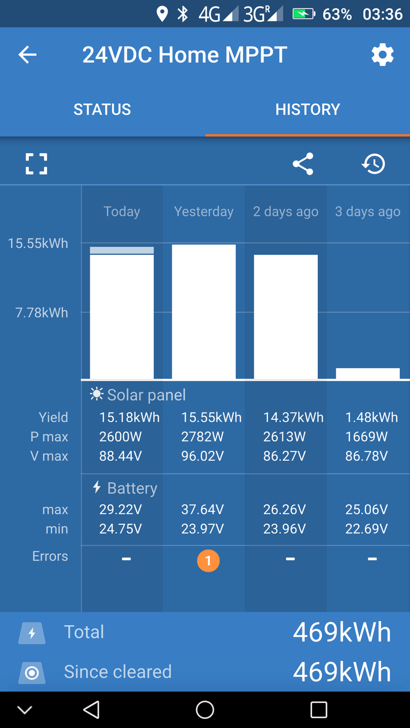

Je suis passé à un MPPT de marque VictronEnergy, et là. mirâcle, les batteries ont pu être désulfatées, et commencer ainsi à bien récupérer la charge. Le modèle utilisé est le 150 / 100 (qui permet en entrée 150VDC depuis les panneaux, et 100A en sortie sous diverses tensions, 12V,24,48V). Ce n'est pas bon marché, mais au moins, vous êtes quitte d'avoir des soucis avec du matériel meilleur marché (différence de 250€, donc mieux vaut investir de suite dans du matériel fiable).
Passage en mode "Off-Grid" - Déconnecté du réseau électrique - Page 3 14748711
Il y a de multiples avantages avec cet appareil, les mises à jours sont régulièrement faites pour le firmware, ce qui permet d'améliorer les capacités. Il fonctionne avec du Bluetooth, et des logiciels disponibles pour Android / iTruc pour nous permettre de consûlter l'état de charge / production des panneaux solaires, et de la puissance envoyée dans les batteries / inverseur. C'est clairement un outil qui va nous montrer rapidement s'il y a un problème dans notres installation.
Passage en mode "Off-Grid" - Déconnecté du réseau électrique - Page 3 Screen10
Ici, on peut voir une production de près de 15kW par jour, sur ces 3 derniers jours, car j'ai procédé à une décharge profonde de mes nouvelles batteries pour les formater (le fabricant recommande 5 décharges profondes à 80%, pour la mise en fonction). Techniquement, l'image montre que nous sommes restés dans une charge de type BULK (on envoie massivement des Ah), et hier, finalement, nous sommes passés en mode ABSORPTION, ce qui va terminer la charge des batteries (je pense qu'il me faudra 3-4 jours de charge ABSORPTION pour revenir à un niveau normal). Puis, lorsque nous serons en mode FLOAT (charge très faible, dite de maintenance pour les batteries afin qu'elles ne se déchargent pas), je pourrai procéder à une EQUALISATION pour enlever ce qui pourrait éventuellement rester comme sulfate. 4h sont recommandées, à voir...

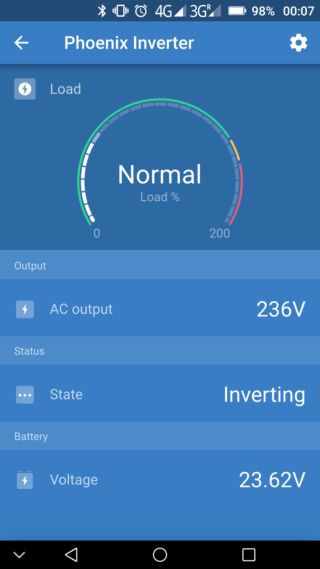

Dans les expériences faites, mesûres, calculs et autres, il est apparû que l'inverseur / chargeur mppt que j'utilisais depuis le début consommait environ 1600W par jour pour être en "veille" ! Voilà une information importante, car en hiver, 1600W sont une chârge importante et utilisés pour "rien" ! En analysant ma consommation, j'ai vu que cette dernière dépassait rarement les 300W en même temps en hiver ... Et donc, les ressources électriques disponibles étaient gaspillées par l'inverseur !
J'ai donc acheté un inverseur VictronEnergy, qui fournit 650W, et dont la consommation en veille par jour est de l'ordre de 160W ! 10% de l'autre appareil... Autant dire que le choix a été facile. Cela m'a permis de relativement bien passer la fin de l'hiver.
L'ancien chargeur / inverseur mppt reste connecté à mon réseau, mais je ne l'utilise que dans 4 cas précis :
1) Machine à laver le linge (il faut pouvoir supporter des pics de démarrage et le VictronEnergy n'est pas assez puissant). Utilisation 1h30, moyenne de consommation, 375W ! Je lave à l'eau froide.
2) Four micro-ondes, 1200W de puissance durant 3-7 minutes.
3) En hiver, lorsqu'il y a du soleil, je le met en fonction au maximum 20 minutes 1500W pour chauffer l'eau du balllon d'eau chaude, si cette dernière est trop froide dû au manque de soleil.
4) J'ai pû installer un air conditionné de type splitter, qui consomme très peu, le VictronEnergy peut l'alimenter sans autres, mais comme j'ai aussi frigo et ordinateurs, autant profiter de l'énergie disponible en JOURNEE pour ne pas la perdre.

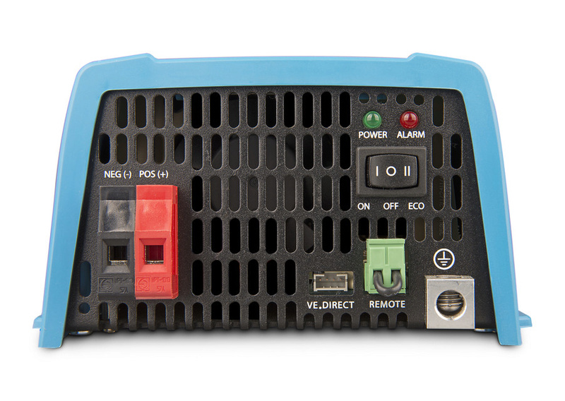

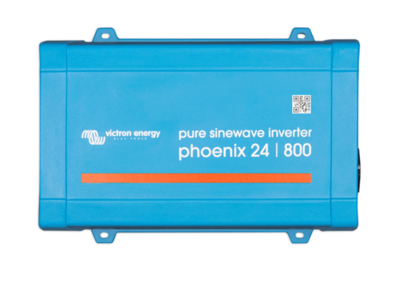

Voici l'inverseur en question, je n'ai pas pris un modèle plus puissant, car cela augmente aussi la consommation en veille, et je n'en avais pas besoin pour satisfaire mes nécessités. Il tourne en moyenne 20h à 10% de sa capacité, et 4h à 35%. Compatible bluetooth, le logiciel de VictronEnergy permet de savoir où nous en sommes. De plus, toute la gamme VictronEnergy est configurable pour répondre à nos besoins, et cela avec votre SmartPhone. Firmware mis à jour, logiciel aussi.. Bref... On retroûve rapidement l'investissement que l'on fait, en évitant les énervements, les pertes de temps, et les problèmes insolubles... Ces outils offrent une très bonne approche pour détecter un éventuel souci dans l'installation solaire.
Passage en mode "Off-Grid" - Déconnecté du réseau électrique - Page 3 15090210
Passage en mode "Off-Grid" - Déconnecté du réseau électrique - Page 3 14561410

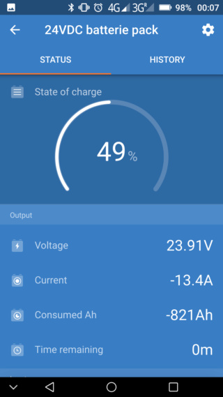

Comme la foudre a frappé à 3 reprises l'ancienne antenne WiFi et est rentrée une fois dans la maions, l'anntenne étant montée sur un mât à 6m de hauteur, j'ai modifié cette partie de l'installation, en changeant de place l'antenne, réduisant le mât à 2m de hauteur, et éliminant toute entrée de câble extérieur dans la maison, relié à l'antenne. J'en parlerai dans un autre post.
Passage en mode "Off-Grid" - Déconnecté du réseau électrique - Page 3 Screen11
Le test m'a permis de voir la disponibilité à la fin du printemps de l'énergie des batteries VLADAR avec une décharge de l'ordre de 75-80%. 10,5 jours d'énergie ... Et je précise qu'il me restait environ 0.5-1 journée encore ... Si je n'avais pas tiré 45Ah durant plusieurs heures, les batteries auraient pu fournir certainement 12-13 jours de puissance.
On recommande normalement 3 jours, et donc, les ROLLS étaient bien adaptées à mes besoins. L'avantage des batteries stationnaires, c'est que si l'on utilise 20-30% de leur chârge, elles ont une durée de vie 20 ans au minimum ! Sans compter que leur réserve d'électrolyte permet de les laisser environ 3 ans sans devoir remettre de l'eau distillée dedans...
Voilà... Un dernier conseil, si vous faites une installation solaire, partez sur des batteries en 48V (6Vx8, 4Vx12, 2Vx24), vous économiserez sur les câbles, vous fâtiguerez moins les batteries lors de fortes consommations, et vous n'aurez pas forcemment besoin de batteries 1000Ah ! (Mais ça dépend aussi de vos objectifs..)

Message  SavageBeast le Mer 18 Juil 2018 - 0:24
Salut LaGlobule ! merci pour tes commentaires.
Actuellement, l'air conditionné tourne 24h/24 avec le petit inverseur Victron et ne pose aucun problème. A partir du moment où l'on a réussi à stabiliser la température à 23C dans la maison, l'AC passe en mode de très faible consommation et avec 10-12Ah j'alimente les frigos, l'AC, lumière et laptop.
Passage en mode "Off-Grid" - Déconnecté du réseau électrique - Page 3 Screen12
J'ai fait un test, il est encore en cours, en rechargeant aussi ma moto électrique, et je pense que les batteries peuvent fournir 4 jours de courant avant d'atteindre le seuil de 80% de décharge. Il faut savoir que lors de l'utilisation de l'AC après une journée sans l'utiliser, sa consommation va être plus élevée, et donc, avec le reste de l'équipement électrique, le disjoncteur fait son travail et coupe l'alimentation de l'inverseur Victron.
Passage en mode "Off-Grid" - Déconnecté du réseau électrique - Page 3 Screen13
En tous cas, ça se passe bien.

Je reviens avec quelques nouveautés et améliorations. Comme je disposais de 3 panneaux de réserve, j'ai décidé d'ajouter 2 panneaux sur les deux baies orientées Ouest, afin d'augmenter la production l'après-midi.
En effet avec l'air conditionné durant l'été, nous avons eu passé 44C à certains moments, cela devient vraiment utile, et donc, avec les une production supplémentaire d'énergie, je peux faire tourner l'air conditionné plus longtemps sans avoir à pomper sur les batteries elles-mêmes, donc augmentation de leur longévité.
Par contre avec 6 panneaux en ligne, on commence à obtenir une structure d'environ 4m50, et elle devient flexible comme les ailes des avions  lol! lors des bourrasques. Il faut que je voye comment elles se comporteront lors d'un orage, histoire de renforcer la structure ou pas. Je vais certainement mettre des barres trouées en  équerre entre les deux poteaux de soutainement, histoire de bien renforcer le tout, et éventuellement des piquets aux extrêmités. A voir.
Passage en mode "Off-Grid" - Déconnecté du réseau électrique - Page 3 Img_2027
Passage en mode "Off-Grid" - Déconnecté du réseau électrique - Page 3 Img_2028
Passage en mode "Off-Grid" - Déconnecté du réseau électrique - Page 3 Img_2026
Je posterai demain une photo de l'ensemble terminé. Il faut savoir qu'une fois l'extension de la structure fixée, il faut enlever les panneaux, donc tout déconnecter, et mesûrer les extrêmités afin de bien balancer l'ensemble. Il reste environ 15cm de structure non utilisée, non visible sur la photo, et cela correspond à un éventuel remplacement d'un ou plusieurs panneaux solaires qui pourraient être endommagés.
On remonte l'ensemble, mais afin d'éviter des différences de courant dans le circuit de tout le système, les nouvelles plaques sont mises en parallèle chacune avec une plaque de chaque structure, puis une connexion en série est effectuée. Pour faire simple :
2x 140Wp en parallèle = 1x 280Wp, avec le même voltage que produit chaque plaque individuellement, par contre on double les ampères avec les 2 plaques. Et le circuit maintient le même voltage que le reste des structures qui fonctionnent avec 5 panneaux. Simple et efficace.
J'ai pu mesûrer une différence 60Wp entre les 2 structures en fin d'après-midi, vers 17h30. Voilà. La photo du montâge complet tout à l'heure.

Finalement j'ai fait des tests de mouvements sur les structures, en simulant des vents violents, et il a fallu ajouter des barres de stabilisation, donc pas mal de boulot, car il faut les trouver, que la qualités soit au rendez-vous, les transporter, démonter les liaisons électriques et mises à terre des panneaux, et tout refaire :
Passage en mode "Off-Grid" - Déconnecté du réseau électrique - Page 3 Img_2035
On en profite pour éradiquer l'herbe survivaliste qui se développe bien toute seule  lol!
Passage en mode "Off-Grid" - Déconnecté du réseau électrique - Page 3 Img_2032
J'en ai profité pour renforcer la structure pour les bancs de 5 panneaux, afin que la stabilité soit assûrez, et maintenant c'et vraiment le cas.
Passage en mode "Off-Grid" - Déconnecté du réseau électrique - Page 3 Img_2033
Puis après renforcement et mise au propre des câbles électriques, j'insiste, là, on transporte du 125VDC, avec 8A ! C'est MORTEL en cas d'erreur.
Passage en mode "Off-Grid" - Déconnecté du réseau électrique - Page 3 Img_2034

Message  SavageBeast le Dim 15 Sep 2019 - 18:59
Pour ceux qui s'intéressent aux chiffres, le coût de consommation électrique en Espagne s'élève à environ 2000€/Année pour la configuration dans laquelle je me troûve. Depuis que j'ai créé mon installation, en 2,5 ans, l'économie a été de 5000€, et comme je me déplace à moto électrique, rechargeant cette dernière avec mon système. les frais d'essence de la voiture sont réduits sur environ 5 mois, de 200€/mois, 1000€ de plus dans la cagnotte, qui n'ont pas été dépensés.
Donc, en 5 - 6 ans, mon installation est amortie. Les coûts de l'énergie vont continuer à augmenter, et plus cela se produira, plus vite le retour sur investissement sera fait. Je précise que je consomme et stocke ce que je produis, rien n'est déversé dans le réseau électrique.
Passage en mode "Off-Grid" - Déconnecté du réseau électrique - Page 3 Screen15
Passage en mode "Off-Grid" - Déconnecté du réseau électrique - Page 3 Screen14
Au plus fort de ma production, plus de 15kWh étaient disponibles par jour, avec les 2 panneaux supplémentaires, j'aurai sans doute 16-17kWh disponibles, et le système est optimisé pour l'hiver, ce qui signifie qu'en été la production n'est pas optimale. Je suis en train de réflêchir à une manière simple de changer les angles des baies de production, en pouvant changer de 60deg à 30deg facilement.
Comme vous pouvez le voir, environ 3.3MWh ont été produits !
