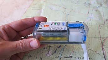

Purificateur Potable Aqua PURE / H2gopurifier Pure_110
La chambre de réaction en action, sifflant et faisant des bulles.
Purificateur Potable Aqua PURE / H2gopurifier Pure_210

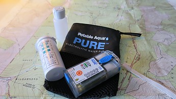

Sont inclûs avec le purificateur une flasque pour mélanger l'eau et le sel, des strips pour tester le chlore, et un sac de transport.

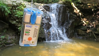

Purificateur Potable Aqua PURE / H2gopurifier Pure_310
Le potabilisateur est durable, il répond aux normes militaires.

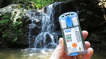

Purificateur Potable Aqua PURE / H2gopurifier Pure_610
Purificateur Potable Aqua PURE / H2gopurifier Pure_710
Le dos de l'unité a un panneau solaire intégré.

Les bandes de test de chlore incluses sont très faciles à utiliser en suivant les étapes  PURE PA qui sont dans le guide de référence, dans le manuel rapide et sur la boîte étanche de stockage des bandes de test de chlore. PA PURE a développé un processus d'instruction minutieux, qui indique même spécifiquement  comment traiter/purifier le couvercle et filetages des bouteilles de boisson du consommateur, qui sont une considération généralement négligée en traitant l'eau.
À mon avis, ce produit a 'remué ciel et terre'  lorsqu'il s'agit de la sécurité importante d'un produit dont les préparations sont destinées à l'ingestion humaine.
Purificateur Potable Aqua PURE / H2gopurifier Pure_910
Boîte étanche de stockage des strips de test pour le chlore.

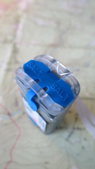

Sur le sommet du purificateur, il y a deux réservoirs pour stocker le sel de table / sel de cuisine, qui contient assez de sel pour probablement traiter 1,000 litres d'eau. Ces deux réservoirs, la chambre de réaction et le connecteur USB possèdent tous des bouchons imperméables en caoutchouc  pour empêcher l'intrusion d'humidité.
Purificateur Potable Aqua PURE / H2gopurifier Pure_116
Les réservoirs de sel ont des bouchons en caoutchouc très bien conçus qui restent en place et sont étanches à l'eau.

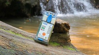

Construction et Durabilité : Ce purificateur a été conçu pour respecter les normes militaires de gel, dégel, la chûte et le support d’une charge appliquée dessus. Bien que je ne l'aie pas exprès ou accidentellement fait tomber, le purificateur PURE PA a fonctionné extrêmement bien pendant toute l'utilisation et les tests.
Le plastique extérieur semble très durable et épais. Tous les bouchons en caoutchouc scellent et la couvrent parfaitement les orifices. Le câble USB inclus et la prise sont de très bonne qualité. Le conteneur de saumure inclus est bien fait et ne fuit pas. La boîte de stockage des strips de test pour le chlore ferme de manière étanche, et garde les bandes sèches.
Purificateur Potable Aqua PURE / H2gopurifier Pure_120
La moulure épaisse de plastique empêche le dispositif de se casser en cas de chûte.
