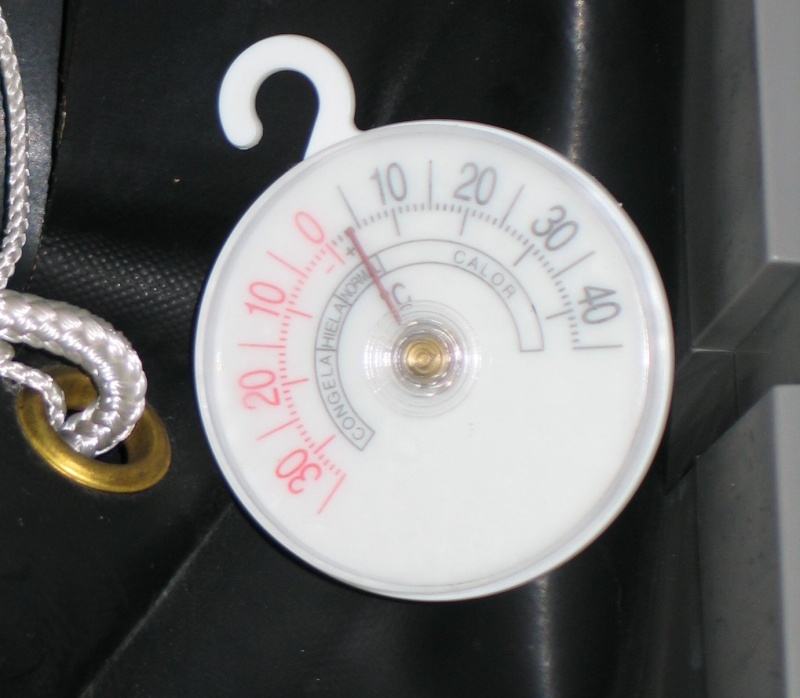

Message  SavageBeast le Ven 20 Juin 2014 - 15:12
Salut à tous, un rapide retour sur les tests que j'ai pu effectuer. A vide, la glacière descend à 5C avec une température extérieure de 28C ! Cela est efficace, et avec une charge de 25L d'eau stockés dans une vâche à eau qui ne permet pas lun bon passage de l'air refroidi, on arrive à descendre à 7C, ce qui est vraiment bien. Il faut donc juste organiser la glacière en permettant un flux d'air plus ou moins homogène, mais pour l'essentiel, elle fait bien son travail.
Photos suivent.
Frigo véhicule / maison si panne de courant. Empty Re: Frigo véhicule / maison si panne de courant.
Message  SavageBeast le Sam 21 Juin 2014 - 18:18
Salut à tous, 2 photos de la glacière et de la vâche à eau qui se trouve dedans, avec la température indiquée par le thermomètre ... 4C ! C'est donc tout bon pour du dépannage, du déplacement en véhicule, mai saussi comme frigo dans votre point de chûte si vous n'en disposez pas d'un...
Frigo véhicule / maison si panne de courant. Fl_35_10
et le thermomètre avec l'indication de la température dans la glacière :
Frigo véhicule / maison si panne de courant. Fl_35_11
