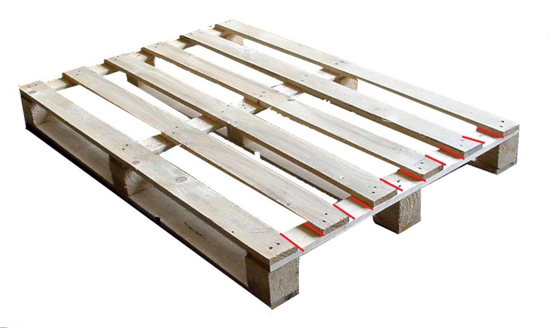

Pour commencer ,munissez vous d'une palette standard et à l'aide d'une scie, coupez les 3 planches de la partie inférieure comme indiqué sur le schéma:
1ere étape:
Exemple de Jardin surélevé. <a href=Exemple de Jardin surélevé. Etape_10" />
Vous obtenez alors 6 planches "courtes".
Ensuite ,à l'aide d'un pied de biche enlevez les 9 "cubes" et faites bien attention aux clous qui les fixent. Coupez les dès que possible afin de ne pas vous blesser.

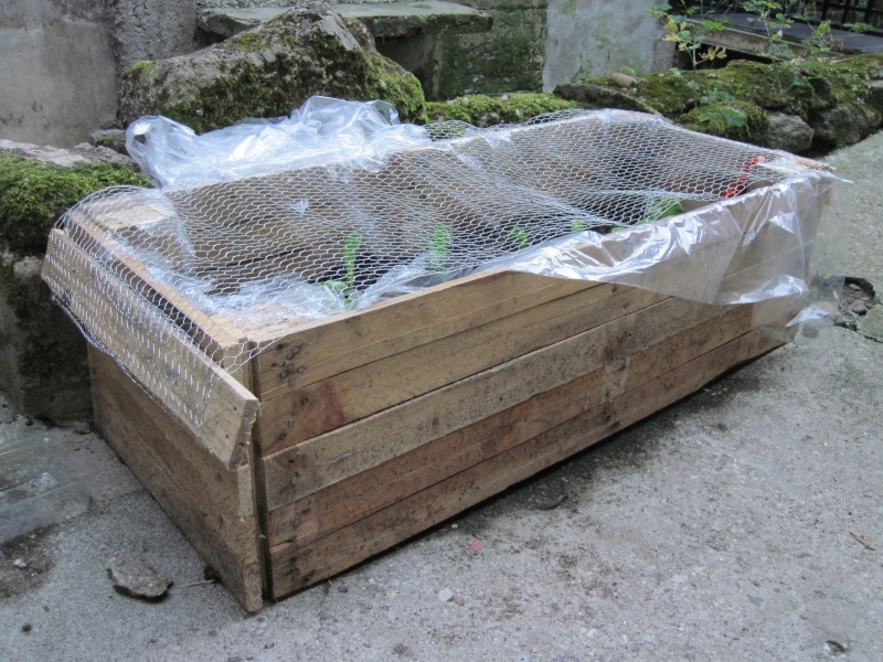

Et pour terminer il suffi de fixer une bâche par dessus, de la remplir de terre et on obtient un magnifique bac pour la culture good .
Exemple de Jardin surélevé. <a href=Exemple de Jardin surélevé. Img_1115" />
Ici du grillage a été ajouté pour protéger les récoltes des oiseaux et autres animaux qui rôdent dans les parages.
